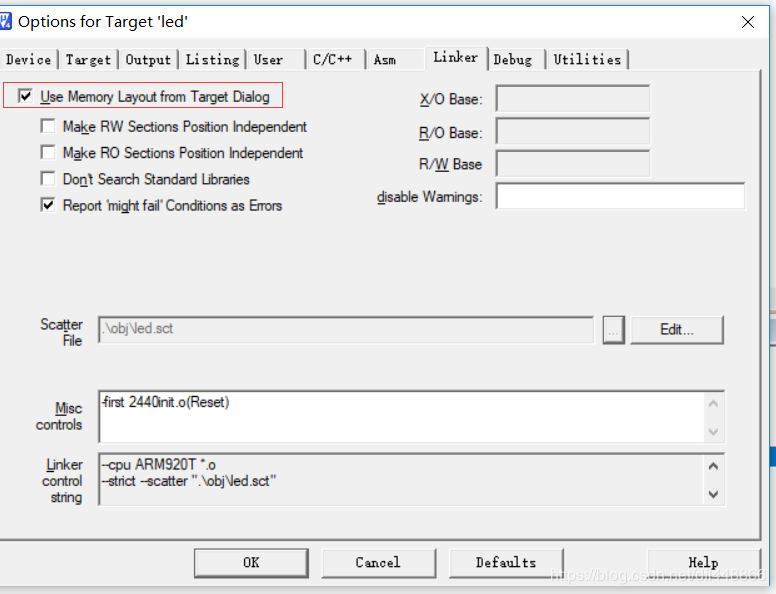

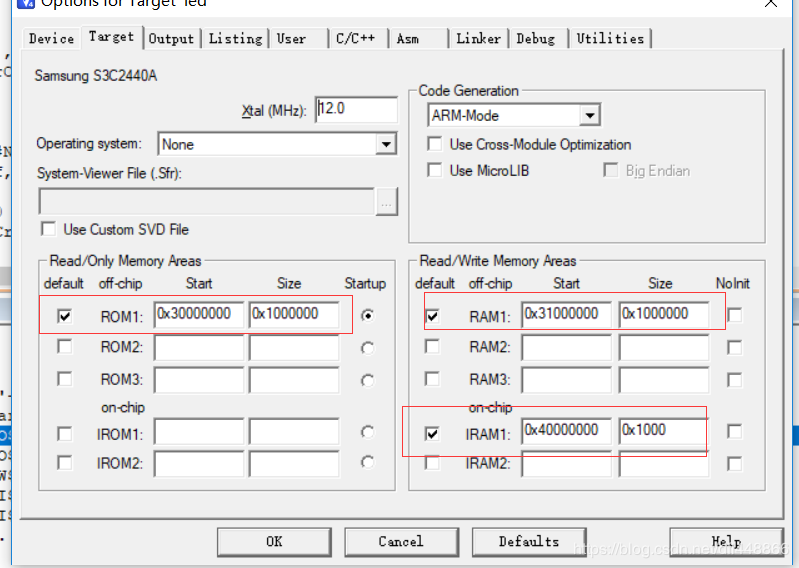

其中第一个用于配置ROM和RAM地址,具体参考s3c2440芯片手册,第二个用于产生bin文件,默认是没有此选项的,更多可在dos下cd C:Program Files (x86)keilARMARMCCbin进入到文件夹,然后输入fromelf help查看帮助

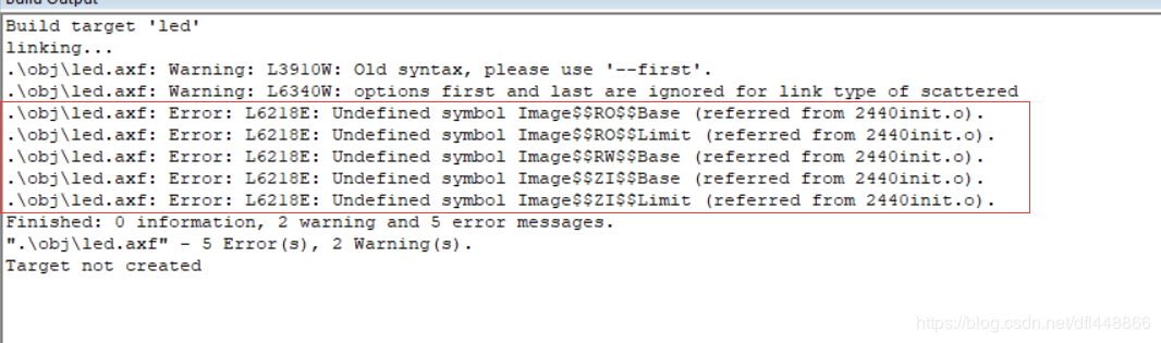

再次重新编译又出现啦下列错误,
同上面一样,拷贝光盘的def.h到startcode下,完成后再次重新编译,会出现如下错误,在2440init.s加入如下两行,如图
再次重新编译,会出现如下错误
解决方法:将2440init.s文件中所有 Image
Base 换成ImageBase,将所有 ImageBase 换成ImageBase,所有 ImageBase 换成ImageBase
接着继续
编译会通过,打开suppervivi下载到nor flash发现可以运行,同样的下载到nand也运行OK
