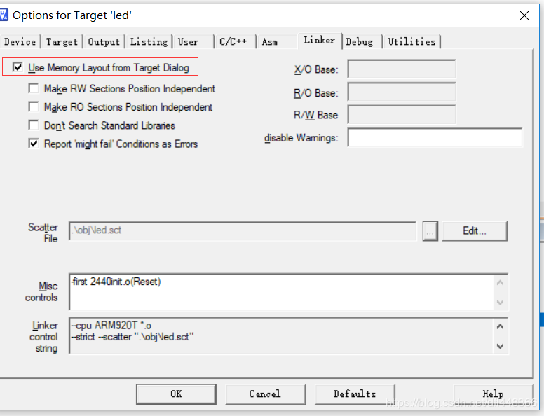

如果我把参数配置发生改变呢

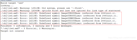

然后再一次编译 要包错误
如下所示
其实我们到这里离 在s3c2440 ads程序移植到keil中(二)中看到这个网友不值提供了方法 而且提供了几个文件的下载地址
http://download.csdn.net/detail/googlemi/5176844
我直接下载下来了 把其中的2440init.s文件直接拷贝复制替代我工作中的2440init.s 该错误消失了
但是出现了
这一个错误 反正修改就能解决
然后 提示了一个错误 意思 就nand.c和nand.h 没有加上去 让后加上去了
编译成功没有错误
这种方式到此结束
