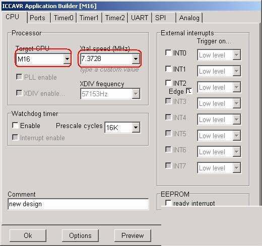

采用icc的原因之一是它自带一个非常好用的application builder,生成的代码结构清晰,层次清楚,特别适合新手,如下图。
非常好用的 icc application builder
1.jpg?imageView2/2/w/550下面通过一个简单的程序,分析avr程序要素,使用icc的程序生成器,Application Builder 界面如下:
icc的程序生成器
2.jpg?imageView2/2/w/550
进入该界面后,我更改设置,Target CPU,及目标芯片设置位mega16这个非常常用的芯片,Xtal speed 及晶振频率,我选了我用的7.3728MHz。
下面我们来看看我们得到的代码。【说明】:“#”只是为了方便解释代码,并非为程序内容。
