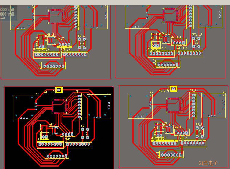

Altium Designer画的基于STC15的循迹避障遥控车原理图和PCB图如下:
