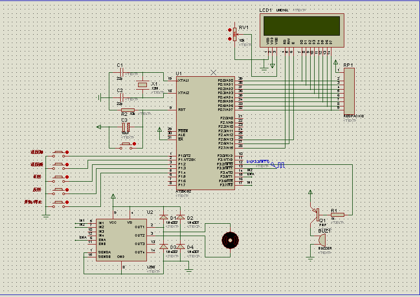

PWM直流电机调速仿真原理图如下

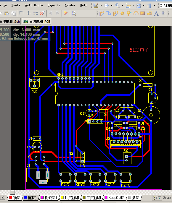

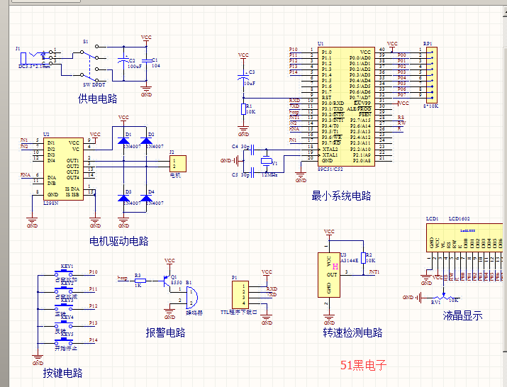

Altium Designer画的PWM直流电机调速原理图和PCB图如下:
