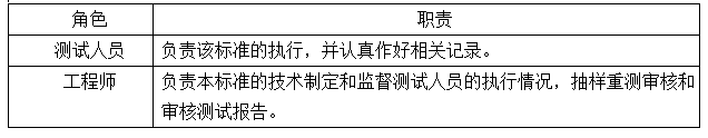

4.0职责
直流电源的测试与规范

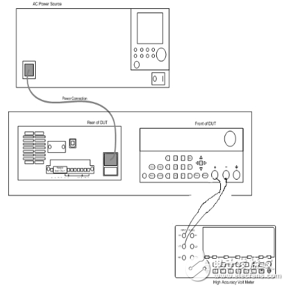

6.3.2测试连接图
直流电源的测试与规范

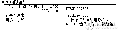

6.3.3测试步骤
《1》设备如上图所示连接,根据待测电源的不同电压(110V/220V)调整交流源的输出电压。
《2》数字万用表设置如下:
a) 直流电压
b) 自动量程
《3》待测物(电源)设置
a) 电流设置:0.02A
b) 电压初始设置:0.1V
《4》温机20分钟
《5》打开待测物开关状态为ON
《6》记录万用表测量值为待测物的实际测量值,根据此值与设定值电压计算出设定值误差,记录数据。
《7》记录待测物的回读值,根据此值与实际测试值计算出回读值误差,记录数据。

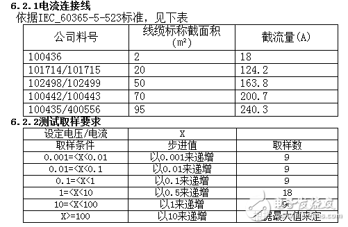

《8》根据待测物的电压额定值和表格6.2.2调整待测物的电压。
《9》重复6到第8步,直到完成待测物(电源)电压100%FS。
《10》待测物设定电压、回读电压精度测试完成,关闭所有测试设备。

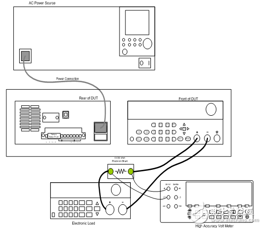

6.4.2测试连接图
直流电源的测试与规范

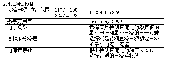

6.4.3测试步骤
《1》负载CV模式
1) 设备如上图所示连接,根据待测电源的不同电压(110V/220V)调整交流源的输出电压。
2) 数字万用表设置如下:
a) 直流电压
b) 自动量程
3) 电子负载设置如下:
a) CV模式
b) 设定电压:3V
4) 待测物(电源)设置如下:
a) 输出电流0.1A
b) 输出电压:20%FS(》3V)
5)温机20分钟。
6)打开待测物状态为ON。
7)记录万用表读数作为取样电压(Us),根据Im=Us/Rs(分流器电阻)计算出实际测量电流,根据实际测量电流值与设定电流值计算出设定误差,记录数据。
8)读出待测物的回读电流,根据实际测量电流值计算出回读误差,记录数据。
9)根据待测物的电压额定值和表格6.2.2调整待测物的电压。
10)重复7到9步,直到完成待测物(电源)电流的100%FS。
11)待测物设定电流、回读电流精度测试完成,关闭所有测试设备。
