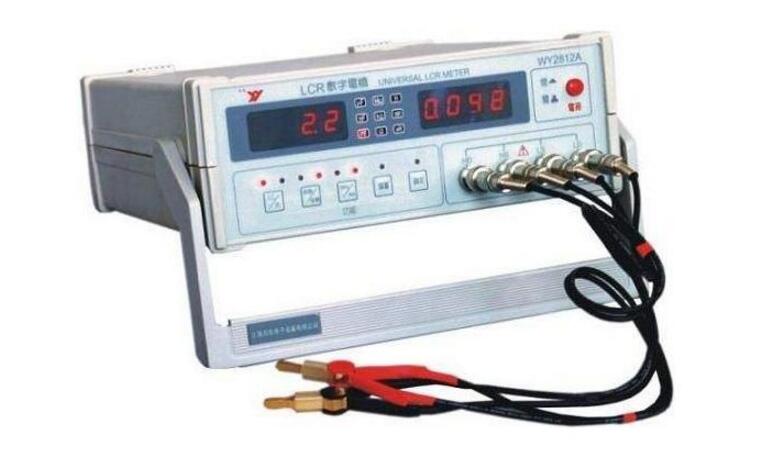

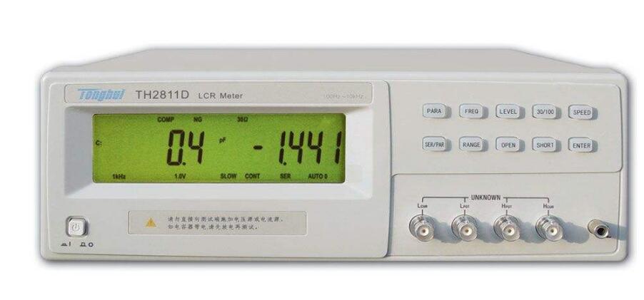

  lcr测量电感的频率选择
  uF级陶瓷电容1Khz,nF级的几百KHz,pF级的不太容易测量准。总之在L和R和表足够精确时频率尽量低,减少线路、引脚电感和趋肤效应的影响。
lcr测量电感的频率选择
  lcr测量电感的频率参考条件
  电容《200pF》100KHz并联
  电容≥1μF(非电解电容)100Hz并联
  电容≥1μF(电解电容)100Hz串联另加直流偏置,比如1V
  电感<100nH》100KHz串联视情况加直流偏置
  电感≥1H100Hz并联测量电平AC要低,如低至50mV。
  电阻<100Ω1kHz串联
  电阻≥10KΩ1KHz并联
  其他元器件测试选用一般测试条件进行测试:电平AC选取1V,频率选取1KHz,使用自动测量模式
lcr测量电感的频率选择
  lcr测量电感时的模式选择
  LCR是一种能够准确对各种元件的参数进行检测的沙量仪器。其经常被用来对电感、电容、电阻等器件惊醒则量,有操作简便、成本低的优点。在使用LCR对电感进行测量时,也许会遇到这样一种问题,串联和并联模式究竟该选择哪种?
  电桥的串联与并联测试按钮
  低串高并,小阻抗器件用串联模式计算精度高,例如阻抗小于1K用串联,1K到几十K串并联都可以,还是建议用串联。大阻抗器件用并联模式计算精度高,阻抗大于几百K或M的量级就用并联模式。即大电感200H或小电容用并联。小电感2mH或大电容用串联。另外小电感小电容适当提高测试頻率可以提高测量精度。实际运用中串联模式使用比较多。
  电解电容,一般阻抗值比较低,选择用串联形式。如果还有不确定的,可以根据先串联,视情况加直流偏置电感21H100HZ并联测量电平AC要低,如低至50mV。
lcr测量电感的频率选择
  如图1所示,图a为小容量电容,图b为大容量电容。
  因图a为小容量电容,因此阻抗很大,此时并联电阻RP的影响远大于串联电阻Rs,因此测量应以并联模式。而图b为大容量电容,其阻抗很低,与RP并联后的阻抗小于或远小于串联电阻Rs,此时电容中串联电阻RS的影响大大于并联电阻,因此测量应以串联模式。
  Agilent(HP)推荐:
  总阻抗大于10k欧姆,使用并联模式测量;
  总阻抗小于10欧姆,使用串联模式测量;
  总阻抗介于10欧姆和10K欧姆之间按工厂推荐的测量要求进行测量。
