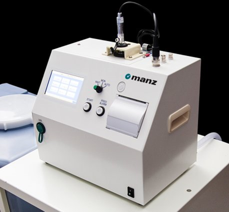

作为全球领先的高科技设备制造商,Manz亚智科技生产的化学药液分析仪在相关行业制造商及学校实验室、研究机构实验室中被广泛应用,如显示器、印刷电路板、半导体、工业五金化学电镀、工业及化工领域行业制造商等多种产业。 其出色的化学药液分析功能可以使用于不同的制程,高度的兼容性可与任何厂牌的生产设备及企業內部製造系統相互连结,为不同行业的智能生产提供了强有力的技术支持。
Manz高精度药液浓度分析仪的技术背后是Manz积累的丰富产业技术知识,通过一次次的技术实践,深入不同产业的技术需求,最终实现快速将药液浓度分析仪整合到工厂现有设备,并且能搭配电脑整合制造中央管理系统CIM,提供制造商整合所有生产参数,完全兼容PC/ PLC系统 ,可即时上传资料,轻松掌握、追踪与备份生产过程中产生的大数据。 在工业4.0的大趋势下,Manz高精度药液浓度分析仪的信息化能力广受各相关产业领域认可,已经走到行业的前列。

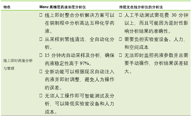

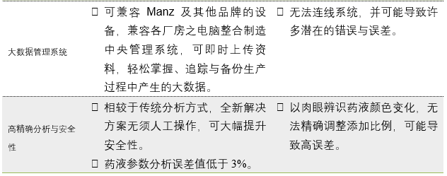

Manz高精度药液浓度分析仪受到多个行业的认可离不开其强大的功能,产品可实现对应不同产线的化学药液分析,在运作期间每15分钟内会自动采样及分析药液,自动侦测并添加调整药液状态,实现药液在线实时分析与自动添加,以确保其稳定性高于97%,而其参数分析误差甚至低于3%,精确程度媲美药水化验室高精度分析。 这不仅取代了人工在生产线上手动取样再进入实验室进行测试的繁琐过程,还避免了传统人工检测可能产生的误差,降低了实验室设备及人力配置和以仪器数据对比的分析时间,大幅提高药液添加比例精准度、提高操作人员在生产过程中的安全性和减少制程变异性,为各个行业的生产制造商带来更高的竞争力。
Manz高精度药液浓度分析仪与传统分析方式比较表:
image.png?imageView2/2/w/550
深受相关行业青睐的还有Manz高精度药液浓度分析仪的轻巧体积与强大性能。 产品本身的重量只有5公斤,尺寸(宽30 x高25 x深20公分)约等同于一般鞋盒的大小,这样的设计可以有效缩减设备占地面积,并且维修可透过快递方式,以备品维修机制取代等待维修人员进场维修,保障了良好的用户体验。 虽然体积轻量,但Manz高精度药液浓度分析仪可即时分析高达五种化学药液,为目前业界最轻巧及最高精确度的化学药液分析仪。
