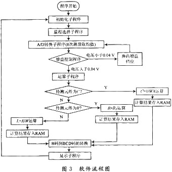

2 软件程序设计
本测量仪的测量原理是以正交采样为基础。首先选用频率恒定的正弦信号作为标准测量信号,然后用待测元件和基准电阻串联对测量信号进行分压,最后由单片机分别对待测元件和基准电阻分压后所得的信号进行正交采样处理。
由于流过电容或电感的电流与其两端的电压存在90°的相位差,因此只需在任一时刻采样得到交流信号瞬时值V1,然后相移90°,再采样得到瞬时值V2,就可用V1和V2表示完整的交流信号:V2=V1+jV2。
软件程序的设计思路如图3所示。

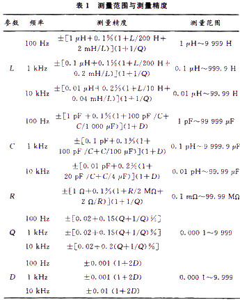

表1给出了该测量仪在测量频率为100 Hz,1 kHz,10 kHz±0.02%三种情况下的测量范围与测量精度。其中L,C,R,Q,D分别表示电感量、电容量、电阻值、品质因数、损耗角正切值。
