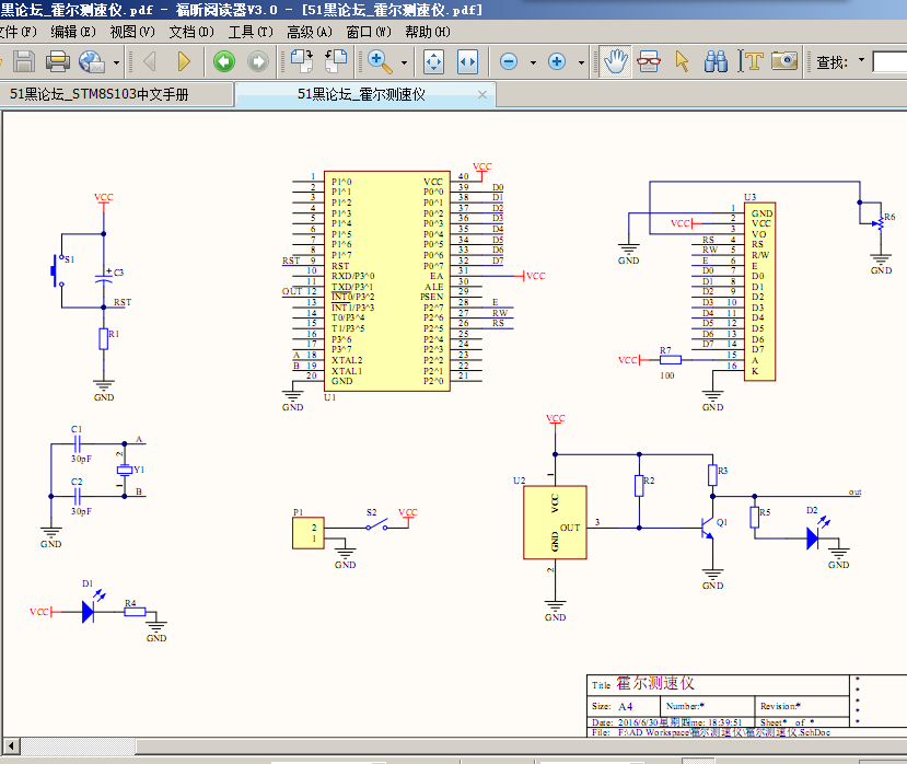

2020年03月03日 | 完整的单片机霍尔测速程序+原理图
2020-03-03 来源:51hei
经本人编写的正确的霍尔测速程序以及正确的原理图
/************霍尔测速仪******************/
/**编写人:刘梦宇**/
/**主控芯片:STC89C52RC**/
/**晶振12MHZ**/
#include
#include
#define uint8 unsigned char
#define uint16 unsigned int
#define CMD 0x00

        TMOD=0x01;//设置T0位工作方式1——作为16位定时器
        ET0=1;//打开定时器0的中断
        TR0=1;//打开定时器0
        TH0=(65536-50000)/256;//装入初值
        TL0=(65536-50000)%256;
        IT0=1;//外部中断0为下降沿中断
        EX0=1;//打开外部中断
        EA=1;//打开总中断
void main()
        All_init();//先进行初始化
        while(1)
                if(flag_1s==1)
                        flag_1s=0;//1s标志位清零
                        disload(N);
/**定时器0中断服务子程序**/
void timer0() interrupt 1
        if(++C_50ms>19)
                EX0=0;//关闭外部中断0
                C_50ms=0;//定时1s之后C_50ms清零
                N=60*Z;//计算转速
                Z=0;//初始化圈数
                flag_1s=1;//1s标志位置1
                TH0=0x3c;//重新赋值
                TL0=0xb0;
                EX0=1;//打开外部中断0,开始计数。
void wai0() interrupt 0
        count++;
        if(count==2) //两次外部脉冲,电机转一圈。
                Z++;//转圈+1
                count=0;//初始计数值
