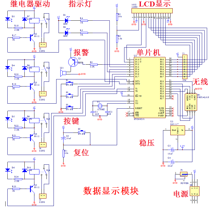

2020年03月03日 | 基于51单片机的无线温湿度控制系统
2020-03-03 来源:51hei
发射_DHT11程序

接收_温湿度控制程序
//宏定义
#define uchar unsigned char
#define uint unsigned int
//头函数
#include
#include
//屏幕函数调用
#include "Lcd.h"
//无线模块
#include "api.h"
#include "nRF24L01P.h"
//继电器定义
sbit jiangwen=P3^5;
sbit shengwen=P3^4;
sbit choushi=P3^3;
sbit jiashi=P3^2;
//LED 管脚定义
sbit TXLED_R=P1^3;
sbit RXLED_Y=P1^5;
//蜂鸣器
sbit Feng=P1^2;
//蜂鸣器闪烁标志位
bit shan=0;
#include "KEY.h"
//主机询问命令
uchar CMD[]={0xaa,0xbb,0xcc,0xdd};
uchar Mode=0;
uchar temp=0;
uchar KK=0;
//报警温湿度
uchar TNumber=30,RHNumber=50,TX=20,HX=40;
//主函数
void main()
        TH0=0x4b;
        TL0=0xff;//赋初值
        TMOD=0x01;//设置工作方式
        EA=1;//打开中断总开关
        ET0=1;//打开允许开关
        TR0=1;
        //LCD初始化显示
        Init_LCD();
        delay_ms(250);
        TXLED_R=0;                                          //初始化
        RXLED_Y=0;
        init_io();                           //无线初始化IO
        RX_Mode();                           //设置为接收模式
        TXLED_R=1;
        RXLED_Y=1;
        TXLED_R=0;                                          //发送指示灯
        //循环显示
        while(1)
                TXLED_R=0;                                          //发送指示灯
           TX_ACK();                                      //发送询问信号
                sta = SPI_Read(STATUS);                  //读状态寄存器
                TXLED_R=1;                                          //发送指示灯
                if(RX_DR)                                           //判断是否接受到数据
                        SPI_Read_Buf(RD_RX_PLOAD, RX_BUF, TX_PLOAD_WIDTH);  // 从RX FIFO读出数据
                        flag = 1;
                delay_ms(100);
                SPI_RW_Reg(WRITE_REG + STATUS, sta);  // 清除RX_DS中断标志
                if(flag==1)                            // 接受完成
                        Mode=0;
                        flag=0;
