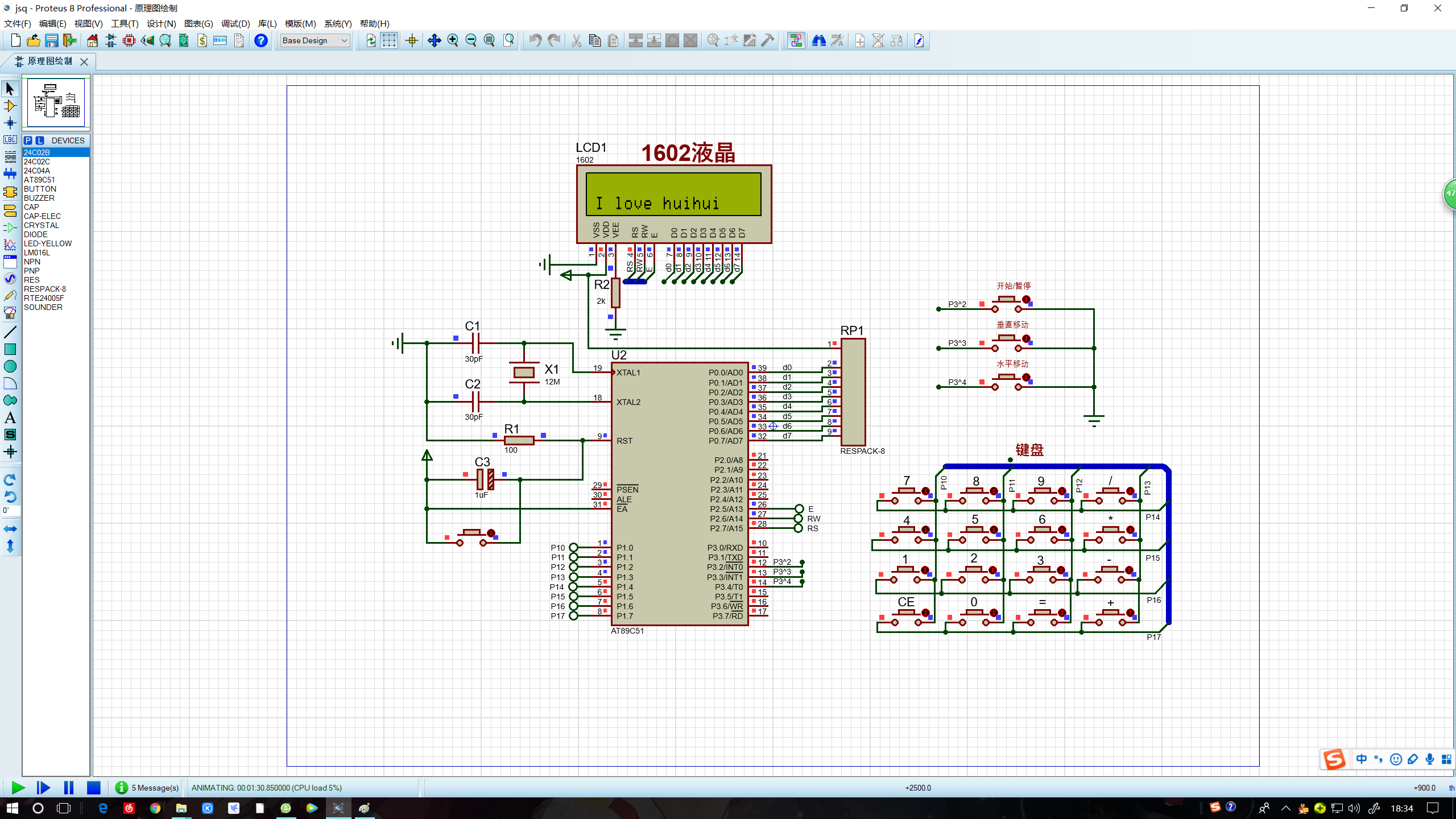

2020年03月03日 | 实现单片机计算器与LCD1602字幕滚动
2020-03-03 来源:51hei
当你按计算器部分时,自动切换到计算器,按字幕滚动方式时,自动切换到字幕滚动
仿真原理图如下
单片机源程序如下:
接盘按键说明:
            |  7  |  8  |  9  |  /  |
            |  4  |  5  |  6  |  *  |
            |  1  |  2  |  3  |  -  |
                        | C   |  0  |  =  |  +  |
//操作简介
// 按第一个数,再按'+-*/',再按'='显示出结果,然后按C清屏
// 加最大9999+9999=19998
// 减最大9999-0   =9999
// 乘最大9999*9999=99980001
// 除 1/9=0.1111 保留小数点后4位
