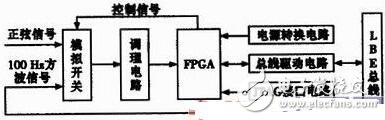

系统硬件由模拟开关、信号调理电路、FPGA及其外围电路、总线驱动电路构成。
模拟开关完成对频率信号输入通道的切换,当系统处于正常工作状态时,外部输入的正弦信号经模拟开关进入后级电路,进行频率测量;当系统处于自测试状态时,由FPGA产生一个频率恒定的方波信号,该信号经模拟开关进入后级电路进行频率测量,通过对比设定频率和测量频率的一致性来监测整个系统是否存在故障点。
信号调理电路完成对正弦信号的前级处理,设计准则是满足全频段信号的调理需求,分以下几级电路:1)使用3个阻值相同的电阻对正弦信号进行1/3分压,防止高频信号的幅值超过放大器及比较器的输入电压阈值;2)使用仪表放大器对正弦信号进行放大,原因是低频信号的幅值低于比较电压,如果不进行放大就不具备比较意义,而且放大器具有输出电压饱和特性,不会造成放大器的输出电压超过比较器的输入电压阈值;3)使用运算放大器及分立的阻容对正弦信号进行二阶RC滤波;4)使用比较器将正弦信号转换成方波信号,供FPGA采集。
FPGA及其外围电路是整个测量系统的核心。外围电路包括以下几个部分:1)电源转换电路,将5V电源转换为FPGA工作必需的3.3 V及2.5 V电源;2)程序存储器电路,负责存储可执行逻辑代码,供FPGA工作时调用;3)JTAG接口电路,方便开发者进行可编程逻辑的烧写和调试。FPGA主要完成以下几个功能:1)产生1路用于系统自测试的幅值为3.3 V、频率为100 Hz的方波信号;2)进行逻辑译码,根据总线指令控制模拟开关及总线驱动芯片的动作;3)对输入信号进行数字滤波,测量信号频率,并将计算结果送到数据总线上供主设备采集。
总线驱动电路是测量系统与主设备进行数据交互的桥梁,完成FPGA电平与LBE总线电平之间的相互转换,并配合读写时序控制数据的流通方向。当测量系统不需要与主设备进行通信时,关闭输出使能开关,保证测量系统的数据不会干扰到总线数据。
系统硬件结构框图如图1所示。
图1 系统硬件结构框图

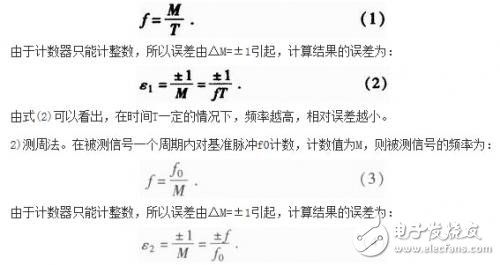

测量频率的方法主要有两种:
1)测频法。在给定时间T(N个基准信号f0)内对被测信号进行周期计数,计数值为M,则被测信号的频率为:
由式(4)可以看出,在基准脉冲f0一定的情况下,频率越低,相对误差越小。
综上所述,测频法比较适合高频信号,测周法比较适合低频信号。本系统测量的正弦信号频率范围为20~3 300 Hz,为了提高测量精度,选用测周法的思想设计可编程逻辑电路。

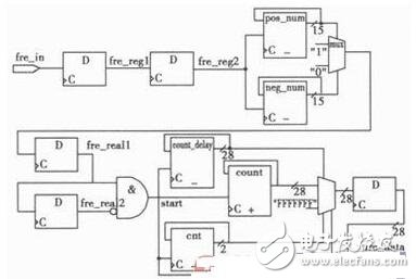

可编程逻辑采用模块化的设计思想,根据不同数量的通道需求,重复“调用”测频模块,配置逻辑电路,便于进行功能扩展。测频电路的原理如图2所示,图中带有“D”字样的功能块表示D触发器,带有“mux”字样的功能块表示多路选择器,带有“count”或“cnt”字样的功能块表示计数器。
图2 测量电路原理图
频率测量的过程主要分为四个步骤:输入信号同步、数字滤波、频率计数、计数值输出。
1)由于输入被测频率信号fre_in为异步信号,因此需要经过两级同步器对其进行同步处理,得到同步后的频率信号fre_reg1、fre_ reg2.
2)由于系统时钟频率为33 MHz,被测频率信号的频率相对较低,为了减少毛刺对频率测量的影响,同时达到系统要求的可测频率范围,可对同步后的频率信号进行滤波处理,其上限截止频率设为3 300 Hz,滤除毛刺信号,生成真实的被测频率信号。其实现方法为:设置两个减法计数器pos_num和neg_num,分别在fre_reg2的高电子和低电子期间进行计数,其初始值均为4999.当pos_num和neg_num均可计数到0时,说明fre_reg2信号的频率不超过3300Hz,生成真实的被测频率信号fre_real1信号;如果pos_num和neg_num计数值不能达到0,则说明fre_ reg2信号频率大于3 300 Hz,将被视为毛刺信号被过滤掉。
