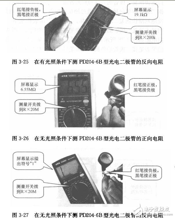

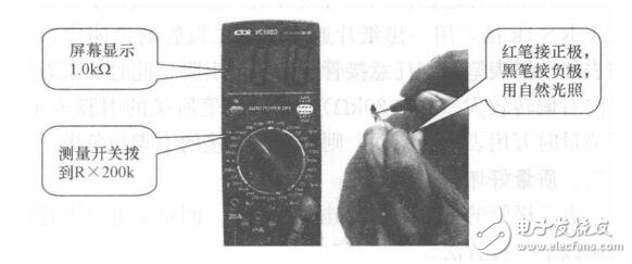

下面以亿光PD204-6B型红外线光电二极管为例,介绍用数字式万用表测量其正反向电阻的阻值。 亿光PD204-6B型红外线光电二极管,波长AP为940nm,其外形如图3-23所示。
测量光电二极管好坏的三种方式介绍
用VC890D型数字式万用表在有光照条件下测到正、反向 电阻如图3-24、图3-25所示。
用VC890D型数字式万用表在无光照条件下测到的正、反 向电阻如图3-26、图3-27所示。
由图3-24~图3-27可见,光电二极管是工作在反向电压下。
