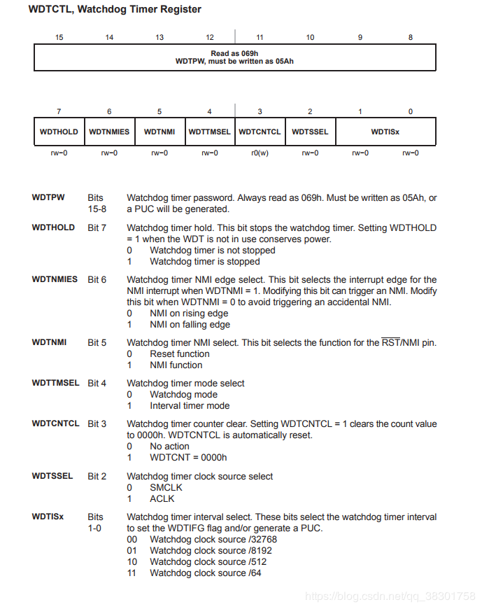

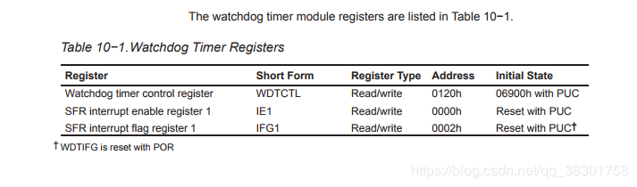

2、熟悉和看门狗的三个寄存器:
在这里插入图片描述
看门狗控制,对应的中断使能和中断标志。
看门狗控制
在这里插入图片描述

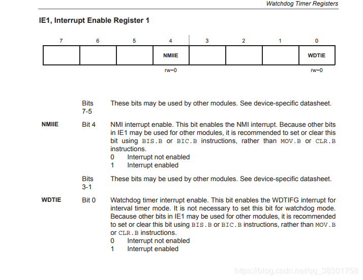

中断使能:
在这里插入图片描述

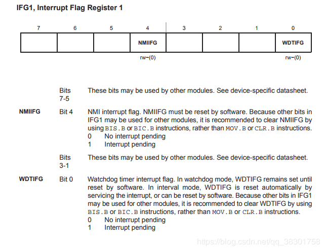

中断标志:
在这里插入图片描述
注:寄存器的每个位的说明不做解释,可以网上查找
3、熟悉寄存器之后,分别讲下三种状态怎么设置:
①不工作模式
就是关闭看门狗,因为看门狗时默认打开状态的,所以,如果不想用这个功能必须要先设置一下:
先写出需要控制的寄存器:WDTCTL;把需要需要改变的值赋值到这个寄存器中,这里因为寄存器的每个位在头文件之中都有自己明确的定义(define),所以可以简写成以下模式:
WDTCTL = WDTPW + WDTHOLD;
这里简单说下为啥这么写:
#define WDTPW (0x5A00u);,是看门狗的写入指令,必须有这个指令才能改变看门狗的控制位;
#define WDTHOLD (0x0080u);是看门狗的使能位,缺省是0为打开开门狗,置位则变成关闭看门狗;
下面的控制位也是这样可以查到响应的意思。
