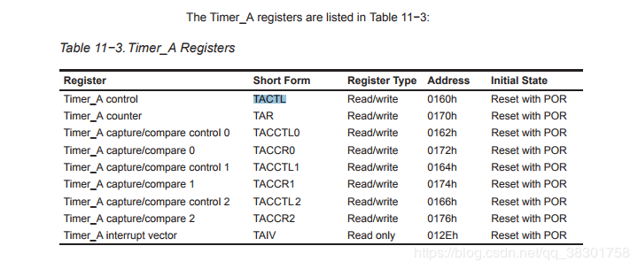

和学习之前的功能一样,先了解寄存器,以及寄存器功能:
在这里插入图片描述

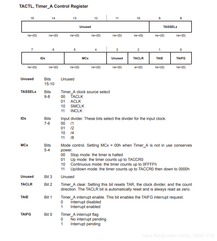

定时器A的控制寄存器:
在这里插入图片描述

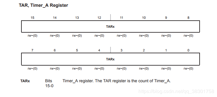

定时器A的计数器:
在这里插入图片描述

前面的控制寄存器和计数器还好理解一点,主要是选择定时器A的功能和一些基本参数的,这里简单讲下设置步骤:
①选择TA的时钟源和分频;//TACTL |= TASSEL_1 + ID_0;
#define ID_0 (00x40u) / Timer A input divider: 0 - /1 /
#define ID_1 (10x40u) /* Timer A input divider: 1 - /2 /
#define ID_2 (20x40u) /* Timer A input divider: 2 - /4 /
#define ID_3 (30x40u) /* Timer A input divider: 3 - /8 /
#define TASSEL_0 (00x100u) /* Timer A clock source select: 0 - TACLK /
#define TASSEL_1 (10x100u) /* Timer A clock source select: 1 - ACLK /
#define TASSEL_2 (20x100u) /* Timer A clock source select: 2 - SMCLK /
#define TASSEL_3 (30x100u) /* Timer A clock source select: 3 - INCLK /
②TA的计数方式的选择:
#define MC_0 (00x10u) /* Timer A mode control: 0 - Stop /
#define MC_1 (10x10u) /* Timer A mode control: 1 - Up to CCR0 /
#define MC_2 (20x10u) /* Timer A mode control: 2 - Continous up /
#define MC_3 (30x10u) /* Timer A mode control: 3 - Up/Down /
③设置中断使能与标志位:
#define TAIE (0x0002u) / Timer A counter interrupt enable /
#define TAIFG (0x0001u) / Timer A counter interrupt flag */
关于TAR计数器是16位的:2^16=65536
上面的难点就在于选择TA的4种计数方式:(简单介绍一下)
00:计数器停止
01:增计数方式:
计数值最大范围到65536,但是taccr0值一定小于65536,所以,每计数都是从0~TACCR0(自定义);
注意这个模式下:TACCR0 作为周期寄存器使用;
所以通过改变 TACCR0 来改变计数周期;每个计数周期写作 (TACCR0 + 1);
可以发现这用模式可以使两者中断标志位置一,一个是TAIFG,另一个是 TACCR0 CCIFG(这个后面讲捕获比较的时候会提到)现在了解一下,就是说引起中断的时候要注意区分,是那种中断类型
10:连续计数模式
就是从0~65536再从0 ~65536 一直循环:
注意这个模式下:TACCR0 做为一般捕获比较寄存器使用;
因为这个模式下 TACCR0 作为普通寄存器使用了,所以这种模式下只会引起一种中断标志置位,就是TAIFG;
这个模式想要变更计数周期,就只能每次溢出之后给TAR赋初值;
11:增减计数方式:
与增计数方式有些相似,都是通过 TACCR0 来确定周期的,所以,TACCR0 作为周期寄存器使用;
周期是 2*TACCR0
因为这种模式是0 ~ 6553 ~ 0;所以周期长,最大周期为131070;
