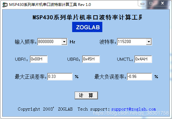

//描述:返回一个接收到的字符,使用RX ISR。正常模式是LPM0;
其中ACLK外接的是8Mhz的晶体
波特率选择用115200;
这个时候可以先用MSP430专用的串口波特率计算工具计算出对应:U0MCTL、U0BR0、U0BR1对应的赋值:
在这里插入图片描述
准备好基本的数据方案之后,了解下TI官方的代码方式:
