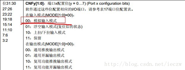

在配置PA0的输入模式方面我要说明一下,有好多人在这个地方还是很郁闷的

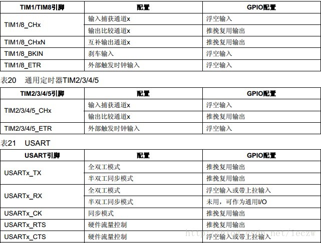

在8.1.11 外设GPIO的配置中每种配置都说的很清楚,如果我们对那中模式配置有疑问,我们都可以直接在这里查找
这里的ADC我们采用模拟输入模式:
所以我们这里需要把PA1配置为0000b

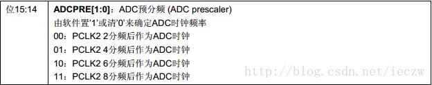

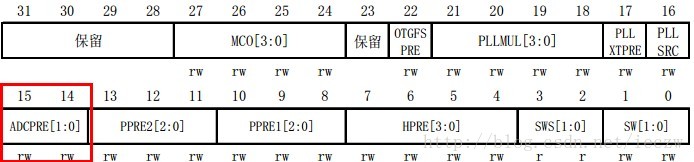

输入配置完成,在开头我已经强调过了,ADC的时钟不能超过14MHz,所以我们要对ADC的时钟进行些操作
RCC_CFGR这个寄存器找了我半天,我就感觉在RCC里面配置,但是一直找不到ADC的配置项,后来在网上找了半天,才知道ADC的频率配置在这里选择
我一般在配置系统时钟的时候喜欢配置为72MHz,即PCLK2 = 72MHz
所以为了满足我们的ADC,我们至少需要6分频,当然8分频也可以,好吧废话了一句。。
我们这里就6分频吧:RCC->CFGR &= ~(3<<14);RCC->CRGR |= 2<<14;
这里得到的ADC时钟为12MHz,时钟配置完成后,那我们就来专心配置ADC register了

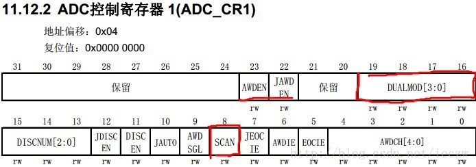

先看看ADCx_CR1
CR1寄存器大部分位是管理WATCH DOG的,我们一般不怎么用WATCH DOG,在430上我基本上没有用过看门狗,感觉这个狗不是很听话,我也不是很了解他,所以以后用到了再说吧。

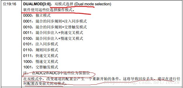

首先是双模式选择
我们需要注意下:在ADC2和ADC3中这些位为保留的,所以以后我们再配置的时候注意下,还有下面的几行
这里我们用独立模式0000b,在此模式中,双ADC同步不工作,每个ADC接口独立工作;
关于模式大家可以看看11.9章
至今我还没有明白这个扫描模式时干嘛用的!谁会了,帮忙指点下,谢谢了。

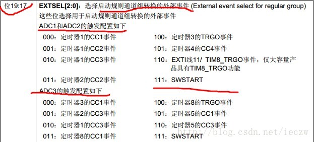

我们这里不使用外部事件来启动转换,直接用软件来转换,所以20位我们要置0,从而在选择启动规则通道组转换的外部事件我们就只能用SWSTART(Software Start)
我们用的是ADC1,而且还关闭了外部启动转换,所以我们这里就选择111

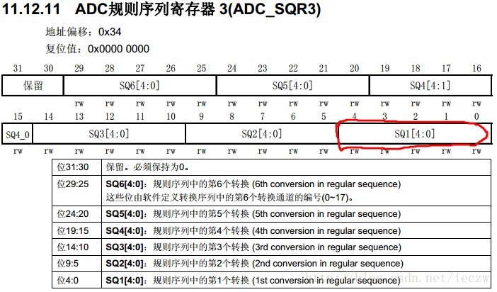

关于SQR寄存器,规则序列寄存器,听着都纠结,我们只用一个通道,所以我们就二话不说的配置为0000b

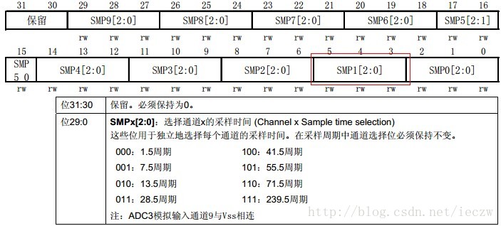

通道的采样时间,我的观念是采样时间越长越精确,经过测试确实是这样
由于我们用的是CH1,所以我们呢就要配置SMPR的SMP1设置为111
RCC->CFGR |= 2<<14; // 6 div PCLK2 / 6 = 12MHz
ADC1->CR1 &= ~(0xf<<16);
ADC1->CR1 |= 0<<16; //Set Indenpendence Mode
ADC1->CR1 &= ~(1<<8); //Scan Mode Disable

ADC1->SMPR2 &= ~(0x7<<3);
ADC1->SMPR2 |= 7<<3;

ADC1->SQR3 &= ~(0xf<<0);
ADC1->SQR3 |= ch;

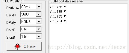

adc1_init();
while(1)
sprintf(buff,"V:%.3f Vn",3.3*get_adc(1)/4096);
rs232_send_str(buff,strlen(buff));
delay_ms(1000);
