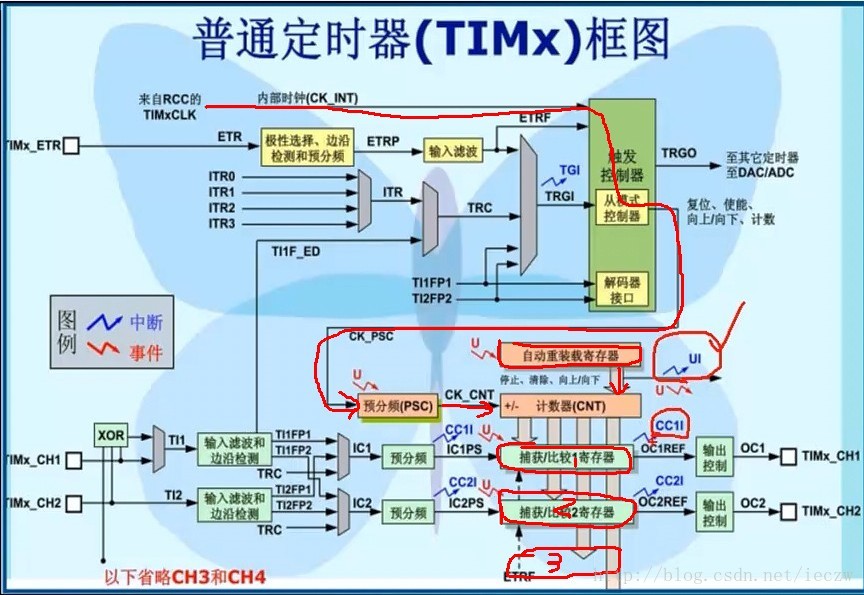

STM32的TIM一般有高级定时器TIM1,(TIM8只有在互联性产品有),普通定时器TIM2,TIM3,TIM4,(TIM5,TIM6,TIM7有点设备中没有);今天就只介绍普通定时器,因为高级定时器我还不会!每一个普通定时器都有4路通道!
我们先看看这个逻辑图吧!我们今天先讨论讨论定时器的问题!我用红色笔标过的路线就是定时器的工作路线,时钟有内部时钟产生,到PSC哪里进行分频处理,然后CNT进行计数,上面还有一个自动重装载寄存器APP。

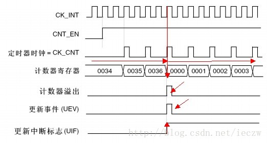

这个是分频器的工作原理,我们可以看,分频器设定之前分频系数为1[1],后面的[2][3][4]分频系数为2,分频系数改变后,计数周期也跟着改变了;同时预分频设置生效时,他还会产生一个中断信号,这个中断信号不要管他,一个系统时钟周期后会自动消失,跟I2C的差不多!
这个是计数过程,上面说过了,计数跟分频后的周期有关;当计数达到装载的数值之后,系统会产生一个三个信号,其中溢出信号和更新事件一个时钟周期后会自动消失,而这时候触发了更新中断标志位UIF,我们可以用这个UPDATE来做定时器的中断标志信号!

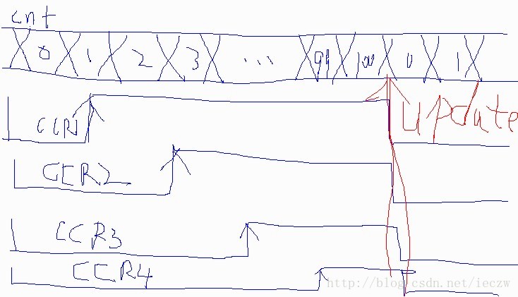

有时候我们会发现当UPdate中断信号产生时,其他四个中断信号也产生,什么原因呢?因为我们在设置tim.TIM_Period = period;时,period时间太短,就错觉的以为他们是一群产生中断信号的!来我们分析下:
假设分频因子为71,即72分频,PCLK为72M,我们设置的周期为1000;那么我们产生定时器的Upddate信号频率为1000Hz,周期为1ms,假设我们这里设置的CCR1 = 100;CCR2 = 500;CCR3 = 600;CCR4 = 900;
那么update信号产生后0.1ms产生CCR1的中断信号,0.5ms后产生CCR2的中断信号,0.6ms后产生CCR3的中断信号,这些中断标志位是:
