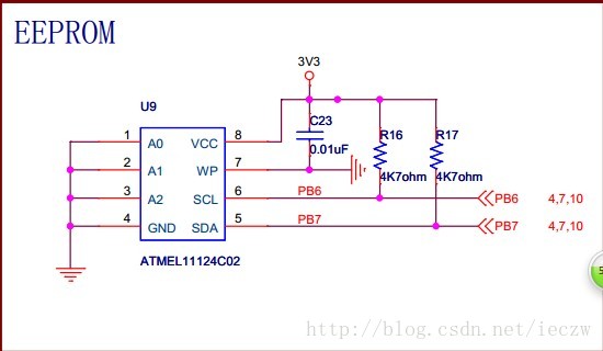

纠结了两天,终于重新开始写了,这两天一直卡在硬件iic上,由于硬件iic是比较难啃的一块骨头,问题一大堆,明明感觉配置好,测试时,一会出这个问题,一会出那个问题,哎,说多了都是泪。。。。
最后木有办法了,总不能吊死在一棵树上吧,然后就写了个模拟的iic的,由于对iic研究和应用的比较多(我们实验室的设备都是iic通信的,所有设备的驱动都是我来写的),所以在搞这个的时候得心应手,一个小时就把所有的搞定了,有花了1个小时把eeprom(at24c02)调通;
我大致测了下,我的板子上的eeprom电路类似这个:
所以我要做的是就是把PB6配置称时钟线SCL,PB7配置成数据线SDA
这里我们再配置输出的时候,要把管脚配置成 General purpose output push-pull模式,具体原因看datasheet关于管脚配置的那章口头,说的很清楚;
