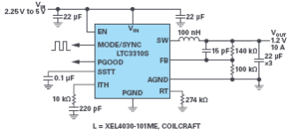

ADI公司Power by Linear™ LTC33xx系列单片式高、中和低电流降压型稳压器具备这些特性。电流最高的器件是LTC3310S,它是一款5 V、10 A的高功率密度、低EMI Silent Switcher® 2单片式同步降压型转换器,采用9 mm2封装(功率密度= 1.11 A/mm2)。该器件的固定频率峰值电流模式架构非常适合要求快速瞬态响应的应用。LTC3310S采用集成了热环路旁路电容的Silent Switcher 2架构,可在高达5 MHz的频率下实现高效率、小占板面积的解决方案以及出色的EMI性能。多相操作支持最多四个器件直接并联,以提供高达40 A的输出电流。
LTC3310S的2.25 V至5.5 V输入范围支持众多应用,包括大多数中间总线电压。集成的低导通电阻MOSFET可提供高达10 A的连续负载电流,且热降额极少。0.5 V至VIN的输出电压范围非常适合负载点应用,比如高电流、低电压的DSP/FPGA/GPU/ASIC设计。其他主要应用包括光网络、电信/数据通信、汽车系统、分布式电源架构及任何中高功率密度系统。图1显示了典型设计的简洁性,图2则显示了产生4相40 A配置非常简单。
图1.LTC3310S典型应用。

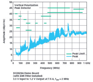

Silent Switcher降压型稳压器设计在高开关频率(>2 MHz)下提供高效率、超低电磁干扰(EMI)辐射,从而可实现非常紧凑且低噪声的降压解决方案。Silent Switcher系列采用特殊的设计和封装技术,在2 MHz下能够实现>92%的效率,同时可以轻松符合CISPR 25 5类峰值EMI限制。新一代的Silent Switcher 2技术的内部结构采用铜柱代替键合线,增加了内部旁路电容,以及集成式衬底接地平面以进一步提高EMI,使其对PCB布局不敏感,从而可简化设计并降低性能风险。

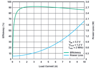

LTC3310S产品型号中的“S”代表它采用第二代Silent Switcher技术。IC集成了VIN陶瓷电容,以保持所有快速交流电流环路都很小,从而改善了EMI性能。该技术支持快速开关边沿,在高开关频率下可提供高效率,同时实现良好的EMI性能(参见图3、图4和图5)。此外,它允许更快速、更干净的低过冲开关边沿,从而大大提高了在高开关频率下的效率。图6显示了LTC3310S的高效率性能。

图5.垂直极性辐射。
图6.LTC3310S效率性能。

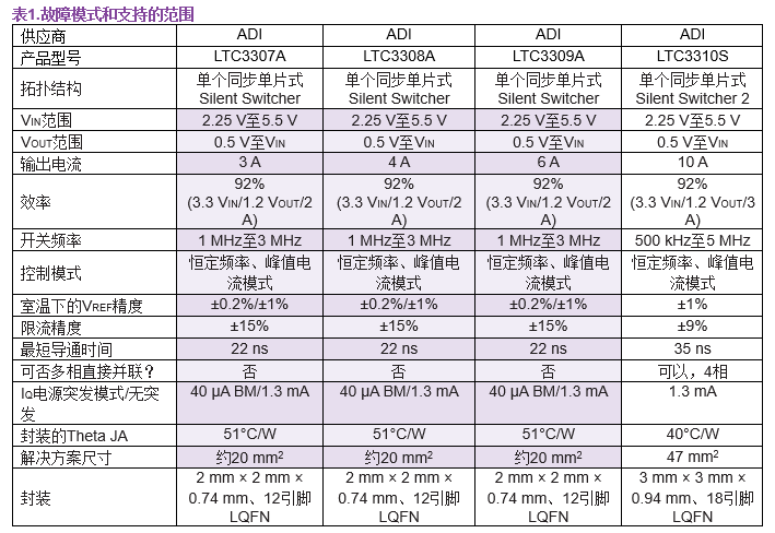

表1比较了LTC33xx Silent Switcher和Silent Switcher 2系列的产品特性。
image.png?imageView2/2/w/550
