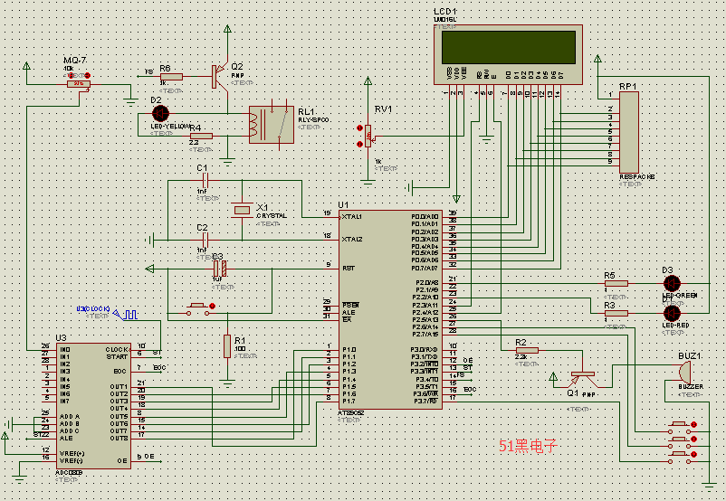

基于51单片机的CO浓度报警器设计,实际测试成功。MQ系列气体传感器通用!
仿真原理图如下(proteus仿真工程文件可到本帖附件中下载)

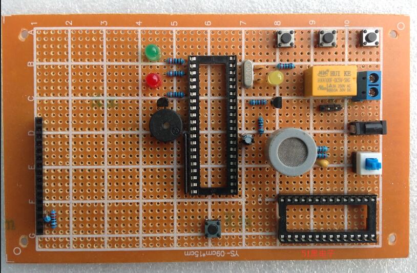

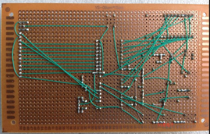

制作出来的实物图如下:
0.jpg?imageView2/2/w/5500.jpg?imageView2/2/w/550
一氧化碳CO报警器元件清单
1)    9*15万用板
2)    STC89C51单片机
3)    ADC0809
4)    28脚IC座
5)    40脚IC座
6)    1602液晶
7)    16p母座
8)    16p排针
9)    3p排针
10)    7*7风扇
11)    MQ-7烟雾传感器
12)    5v继电器(黄/蓝)
13)    2.2k电阻*3
14)    1.5k电阻
15)    1k电阻*2
16)    5.1Ω电阻
17)    导线、焊锡
17)    220Ω电阻
18)    10k电阻*2
19)    470Ω电阻
20)    10uf电解电容
21)    30pf瓷片电容*2
22)    12M晶振
23)    按键*4
24)    103排阻(10k)
25)    有源蜂鸣器
26)    5mmLED (红绿黄) *3
27)    9012三极管*2
28)    104独石电容
29)    2p接线端子
30)    DC电源接口
31)    自锁开关
32)    USB电源线
或电池盒+DC电源插口
