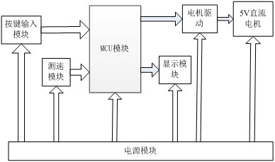

2.1 系统总体方案设计
本文设计的直流电机控制系统包括六大部分:电源电路、测速电路、单片机最小系统电路、电机驱动电路、按键电路和显示电路。直流电机控制系统可以通过速度传感器对当前电机转速进行实时采样,系统将这个采样值和设定值进行对比,检查速度是否偏离,如果有速度差,系统就会通过算法输出控制信号去减小这个差值,直到最后速度达到设置值。系统工作原理图如下图2.1所示。
图2.1系统工作原理图
2.2 各模块选型
单片机模块:STC89C52单片机是STC公司生产的一款主流单片机,它是8位的单片机,具有8K字节的可编程存储空间。该型号的单片机的可反复擦除次数高达1000多次,该型单片机输入输出口非常多,中断功能也比较丰富,单片机具有两个定时器,每一个定时器都是16的。
(2)测速模块:直流电机控制系统可以通过速度传感器对当前电机转速进行实时采样,测速模块通过码盘和光电管组合使用实现,通过LM393 芯片处理后输入单片机。
(3)电机驱动模块:L298是SGS公司生产的电机驱动芯片。它不仅可以驱动步进电机,也可以对直流电机进行控制。L298N的控制信号使标准TTL电平,该款芯片可以接受的电压范围很广,可以驱动最大电流为3A的电机负载。
(4)电源模块:通过电源适配器为系统低筒电能,正常工作的电压为5V。
(5)显示模块:液晶显示器可以显示字母、数字以及符号,在本文的直流电机控制系统中,可以通过液晶显示器来显示直流电机工作过程中的速度值和设置值。
(6)按键模块:本文选用独立按键实现人机交互功能,使用者可以通过按键对电机转速和转动方向进行设置。

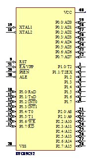

3.1 单片机最小系统设计
STC89C52单片机引脚如下图3.1所示:
图3.1  STC89C52芯片引脚图
各个引脚的功能如下:
VCC:供电电压。
GND:接地。
P0口:它是一个双向输入输出口,一共有八位,全部都是开漏极形式。当某一位管脚被置高电平时,就相当于这个位被设置为高阻。该端口除了可以当做普通输入输出口用之外,还可以用来扩展外部存储器,当这个端口用来扩展16位的外部存储器时,它是低八位的输出地址,通过外界扩展存储器可以提高单片机的存储性能。
P1口:它是一个双向输入输出口,一共有八位,这个口需要内部提供上拉电阻才能实现一些功能。
P2口:它是一个双向输入输出口,一共有八位,这个口需要内部提供上拉电阻才。当该端口某一管脚被置高电平后,内部的上拉电阻将改为强行拉高后再输入,当该端口某一管脚被置低电平后,因为单片机内部上拉电阻的存在,会有电流输出。当这个端口用来扩展16位的外部存储器时,它是高八位的输出地址。
P3口:它是一个双向输入输出口,一共有八位,这个口需要内部提供上拉电阻才能实现一些功能。当该端口某一管脚被置高电平后,内部的上拉电阻将改为强行拉高后再输入。当该端口某一管脚被置低电平后,因为单片机内部上拉电阻的存在,会有电流输出。
一些特殊功能也是通过P3口实现的,具体如下:
管脚 备选功能:
P3.0 RXD(串行输入口)
P3.1 TXD(串行输出口)
P3.2 /INT0(外部中断0)
P3.3 /INT1(外部中断1)
P3.4 T0(计时器0外部输入)
P3.5 T1(计时器1外部输入)
P3.6 /WR(外部数据存储器写选通)
P3.7 /RD(外部数据存储器读选通)
P3口同时为闪烁编程和编程校验接收一些控制信号。
RST:复位输入。当RST脚持续两个机器周期的高电平时间时,单片机复位。
PSEN:外接的程序存储器的片选信号。
XTAL1:内部时钟工作电路输入端口。
XTAL2:来自反向振荡器的输出端口。

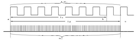

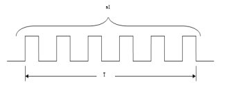

1)M法测速
在一定测量时间T内,测量脉冲发生器(替代输入脉冲)产生的脉冲数m1来测量转速,“M”法测量转速脉冲如图3.4所示,设在一定时间T内,电机转轴转过的弧度为Xτ,则转速n可以用下式3.1-3表示:
                   n=                             (3.1)
转轴转过的弧度数Xτ可用下式所示m1
                                               (3.2)
图3.4“M”法测量转速脉冲
将(3.1)式代入(3.2)式得
转速n的表达式为:
n=                                  (3.3)

3) M/T法法测速
所谓M/T法测速,即是结合了“M”法和“T”法分别对转速低和高时具有的不一样的精度,结合它们两者的优点的方法,其方法的精度是介于“M”法和“T”法之间,“M/T”法定时/计数测量如图3.6所示。
图3.6 “M/T”法定时/计数测量
根据上述分析,由公式3-4和公式3-5可以对到出M/T法测量转速的公式如下:
                                                       (3.6)

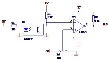

3.2.2 测速模块电路设计
测速模块电路如图3.7所示。电阻R4的作用是限流,保证光电管的稳定运行,电阻R3的作用是对光电管输出进行上拉,通过这个上拉电阻可以把电阻的变化转换成电压的变化。由于输出的电压还是不标准,因此,我们在后端还设计了一个比较器,信号变化经过比较器就可以输出一个标准的脉冲信号。
图3.7 测速模块电路图

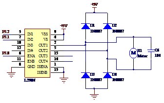

3.3.1 L298N简介
L298是SGS公司生产的电机驱动芯片。它不仅可以驱动步进电机,也可以对直流电机进行控制。L298N的控制信号使标准TTL电平,该款芯片可以接受的电压范围很广,可以驱动最大电流为3A的电机负载。当我们用L298同时驱动2路电动机时,需要从两对输出口接线。L298N的控制逻辑如下表3.1所示。
表3.1 L298N功能逻辑图
ENA(ENB)
IN1(IN3)
IN2(IN4)
电机运行情况
正转
反转
X
X
停止
3.3.2 L298N直流电机驱动电路设计
本文设计的电机驱动电路如下图3.8所示。我们选用单片机3.1端口和3.2端口两个端口对电机的方向进行控制,用3.0端口产生脉冲波,通过控制脉冲波(PWM)可以改变电机转速。为了阻值电流回流,保证电路可靠运行,我们在输出端接有保护二极管。
图3.8 电机驱动电路

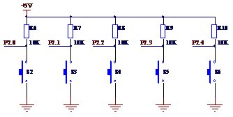

3.4 按键电路
本文设计的按键电路如下图3.9所示。为了简化编程,节约单片机引脚资源,这里采用的是独立按键。为了实现电机的控制功能,这里设计5个按键,按键从左到右分别是模式按键,电机速度加,减,确定按键和电机的正反转控制。
图3.9 按键电路

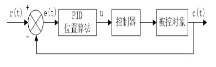

为了实现直流电机速度的准确测量,这里选用PID算法对电机进行的速度进行闭环控制。PID算法可以分为模拟PID和数字PID两种。
4.1.1模拟PID

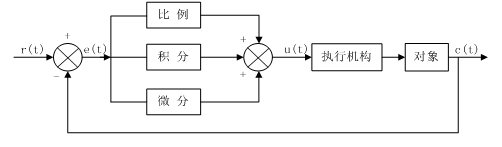

在早期的控制系统中,模拟PID控制系统被认为最有效,最可靠的控制系统之一。模拟PID控制系统的工作原理如下图4.1所示。
图4.1 模拟PID控制系统工作原理
该PID控制控制器的调节过程非常线性,通过对比实际测量值和设定值的值,计算出系统的误差:
                  =                 (4.1)
计算出的偏差在控制器中进行比例、积分、微分运算,得出控制信号,控制信号通过转化处理最终作用在控制对象上,使被控对象按设定值运行,故称为PID调节器。模拟PID控制器的计算公式4.2:
                  (4.2)
4.1.2数字PID
为了便于计算机运算,使模拟PID按照一定规律离散化,这里对公式4.1进行变形为 :
=                           (4.3)
由于采样实物周期比较短,这里可用近似的方法替代,于是就有:
                                    (4.4)
(4.5)
通过上述处理,上面的公式4-2就可以等效为:
          (4.6)
上面公式中的从左往右依次是比例项、积分项和微分项。
这三种作用通常都是单独使用或者合并使用,组合使用时有以下几种方式:
P控制:                              (4.7)
PI控制:                       (4.8)
PD控制:                     (4.9)
PID控制:             (4.10)
通过分析4.6,可以得出由于位置式PID算存在偏差累积的缺点,这里对其进行了改进,具体如下:
  (4.11)
将式2.6和式2.11相减,就会得到增量式PID的计算公式如下:
    (4.12)
从上式可得数字PID位置型控制算式为:
(4.13)
式中:  称为比例增益;
            称为积分系数;
            称为微分系数。

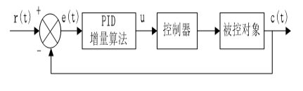

位置式PID和增量式PID的控制原理图分别如图4.2和4.3所示。
图4.2 位置式PID控制原理图
图4.3 增量式PID控制原理图
通过上述分析,对模拟式PID和数字式PID进行了详细分析介绍,本设计最终选择数字式PID作为控制算法。

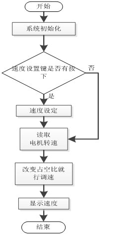

4.2系统主程序流程
系统主程序流程如图4.4所示。系统上电后首先进行初始化,然后对按键进行描设,判断速度按键有没有被按下,如果速度按键被按下了,系统就会跳到速度设定程序对速度进行设定,,如果速度按键没有被按下,单片机直接读取当前电机的转速。通过PID算法计算,输出控制信号,使速度稳定在设置值。液晶显示器显示当前的转速和设置的转速。
图4.4系统主程序流程图

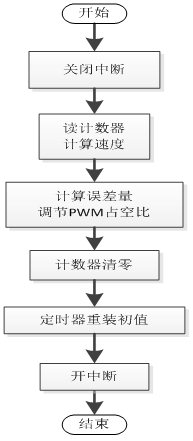

4.3 定时器T0中断服务程序流程
定时器T0中断服务程序流程如图4.5所示,中断响应后,首先关闭中断进行数据处理,通过读取计数器数值来计算速度,然后调节PWM来进行调速,之后将计数器清零,重新为定时器装初值,在打开中断。
图4.5 定时器T0中断服务程序流程图
