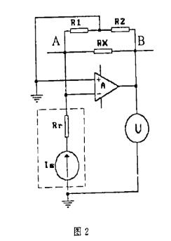

  我们知道,不管实际电路如何复杂,通常总可以把被测电路R,两端的分流元件等效地看成与之并联的两个互为串联的电阻R,和R2,即看成为如图(1)所示的三角形电阻网络。而在测量时,设法使其中之一,Rj(或R2) 中无电流通过,如同断路一样、故对R,的测量也就不存在分流作用,从而消除了并联效应。
  利用ICL7107/7106实现电阻的在线测试
  屏蔽技术实质上就是运算放大器特性的典型应用。如图(2)所示,R1、R2 为测试点A、B两端的并联等效电阻Rz,为待测电阻,虚线框中为内阻为Rr,的恒流源。由于运算放大器反相输人端为虚地,R 1两端等电位Is几乎全部流过R,则有:
  成立,即
  只要1s取合适的值,U。的读数即为Rx的值。

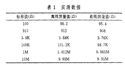

  实验证实(实测数据见表1),在I,合适的情况下,对于1002~ 10MQ的待测电阻,其测试误差在5% 以内,完全能够满足现代电子设备维修检测的要求

  1、运算放大器开环电压增益的影响
  在图2的电路中,当运算放大器的开环电压增益很高时,运放两输人端的电位才近似相等。尽管运算放大器的开环增益一般都很大,但并非无穷大,故其两输人端电位就不完全相等,从而对R,存在一定的分流,使测试结果偏小。为减小误差。应选用开环增益较大的运算放大器
  2、运算放大器输入电流的影响
  由于运算放大器输入电阻不可能达到无穷大,多多少少对R,有一定的分流,从而影响R,的测试精度。因此运算放大器应选用输人电阻高的器件(例如M(0S器件),同时应适当提高恒流源I,的大小。
