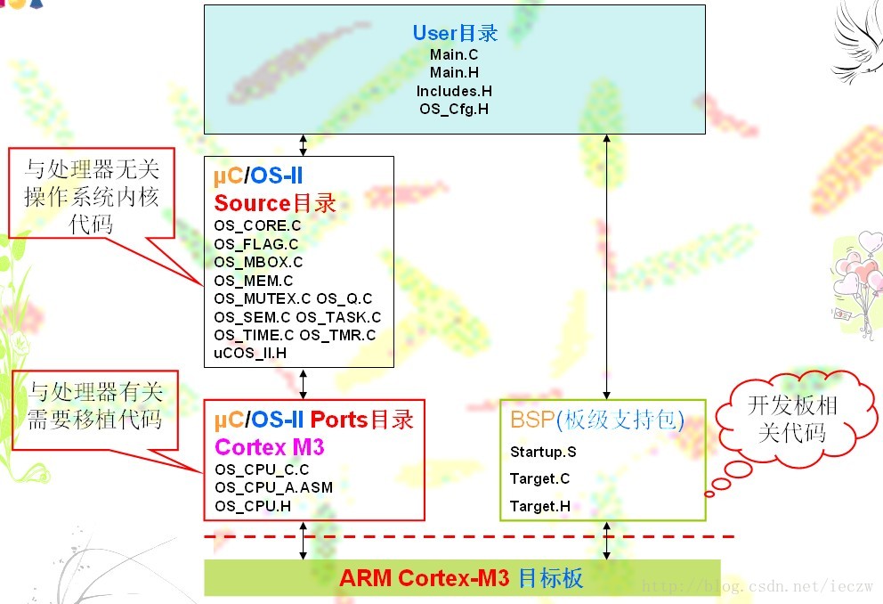

经过三天对uC/OS-II的研究和琢磨,成功移植了自己的uC/OS-II;回首看下,简单的移植是非常简单的;可能这句话比较啰嗦,等我下面解析完之后就认同了;
首先,来附图,我相信只要刚刚认识ucosii的人,都见过这种类型的图了;而且版本不一;
这个是摘自一个教程上面的,但是我觉得还是有点复杂,然后,我又仔细的精简了框架和代码;当然只适合初学者;
可能有人还不知道什么是BSP,Board Support Package,板级支持包;这样的话,一看我们的代码就可以分为四部分了;
为了有点逻辑,我从uC/OS-II Source开始说起;这部分代码大家都知道是不用修改的,但是我们至少要知道他依赖的外部头文件都有哪些;
Step one:

理论上这几个文件我们完全不用修改!但是,他依赖外部的一些头文件;
app_cfg.h //应用程序的一些功能,目测这里是不需要的;但是他已经写了,那我们就保留吧;所以我们就要先建立一个空的app_cfg.h文件
os_cfg.h //做一些os功能的开关,我们可以由此来对系统进行一些裁剪;保留我们需要的功能;
os_cpu.h //为了适应os,我们必须把os与cpu之间建立一个桥梁;就是通过os_port来进行建立的;
step two:
os_ports 在uCOS-IIPortsARM-Cortex-M3GenericIAR
os_cpu_c.c //有两个地方要说下:1:在stm32的启动代码里面已经有一些功能函数了,所以我们要把他进行删除,以及他所附带的函数;并在os_cpu.h中注释点他们的外部声明;2:部分宏定义也删除了;
