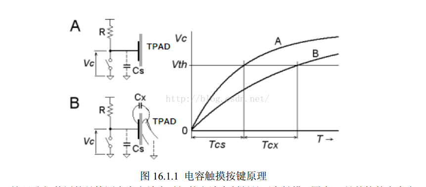

ST的电容式触摸按键方案通过一个电阻和感应电极的电容CX构成的阻容(RC)网络的充电/放电时间来检测人体触摸所带来的电容变化。
如上图所示,当人手按下时相当于感应电极上并联了一个电容Cx,增加了感应电极上的电容,感应电极进行充放电的时间会增加,从而检测到按键的状态。
先用开关将 Cs(或 Cs+Cx)上的电放尽,然后断开开关,让 R 给 Cs(或 Cs+Cx)充电,当没有手指触摸的时候, Cs 的充电曲线如图中的 A 曲线。而当有手指触摸的时候, 手指和 TPAD之间引入了新的电容 Cx,此时 Cs+Cx 的充电曲线如图中的 B 曲线。 从上图可以看出, A、 B两种情况下, Vc 达到 Vth 的时间分别为 Tcs 和 Tcs+Tcx。
其中, 除了 Cs 和 Cx 我们需要计算,其他都是已知的,
根据电容充放电公式:Vc=V0*(1-e^(-t/RC))
其中 Vc 为电容电压, V0 为充电电压, R 为充电电阻, C 为电容容值, e 为自然底数, t 为充电时间。根据这个公式,我们就可以计算出 Cs 和 Cx。 利用这个公式,我们还可以作一个简单的电容计,直接可以测电容容量了,有兴趣的朋友可以捣鼓下。
其实我们只要能够区分 Tcs 和 Tcs+Tcx,就已经可以实现触摸检测了,当充电时间在 Tcs 附近,就可以认为没有触摸,而当充电时间大于 Tcs+Tx 时,就认为有触摸按下( Tx为检测阀值)。
