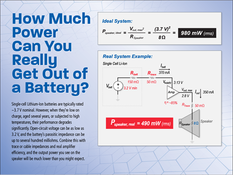

随着设备尺寸变得越来越小,电源也随之变小。锂电池因其使用寿命长和充电时间短而备受欢迎。例如通过USB连接的5伏电源也是一种流行的标准。但是这些电源能提供响亮的音频效率吗?在大多数情况下,答案是否定的。例如,使用标准的3.7 V锂离子作为电源,驱动典型8Ω扬声器的高效放大器则提供不到1瓦的电能。当电池电量不足或电池老化时,电池电压会降低,而电池阻抗则会增加2-3倍。如图1所示,这将导致传递到扬声器的输出功率更少。为什么不只使用低阻抗扬声器呢?因为这将不仅增加输出功率,还会在放大器和扬声器之间的走线或电缆上造成更高的负载电流和更大的功率损耗。

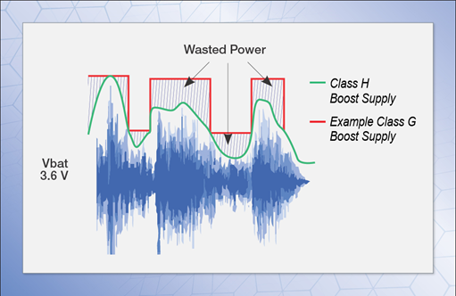

并非所有的升压放大器都一样。架构已发展演变为增加电压、输出功率和效率。G类配置提供两个或三个不同的升压输出电压电平。升压转换器会根据音频内容自动选择所需的最小输出电压电平,以将转换损耗降至最低。H类功放拥有更多级数的升压电平,能够细致地追随包络输入音频信号, 实现更高的效率(有关G类和H类升压放大器的比较,请参见图3)。即使在H类中,也并非所有升压设计都是一样的。重要的是要考虑升压电压跟踪音频包络的速度和接近程度。例如,Cirrus Logic的CS35L41音频放大器具有非常快速跟踪的11V H类升压转换器。它也是首批采用55nm工艺的升压放大器之一,与130nm或180nm等较大的模拟放大器工艺相比,它可以将很多工艺封装在一个较小的区域内,实现更紧密、更快的升压转换器控制环路。
