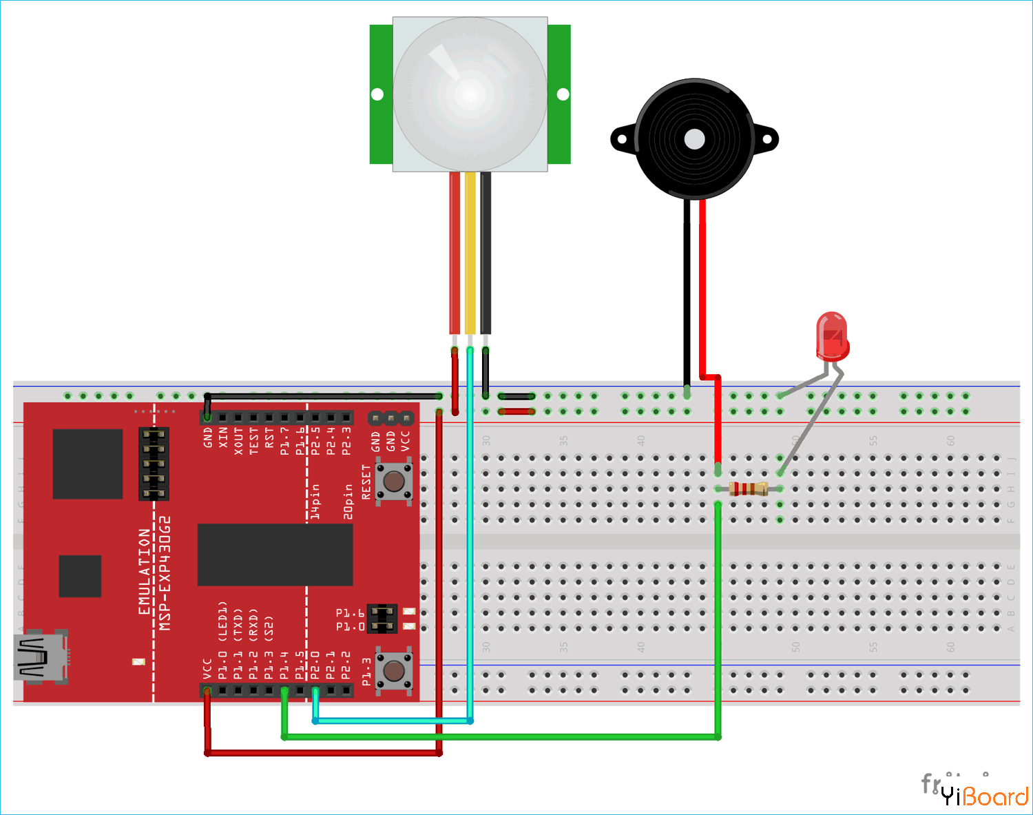

2020年03月06日 | 使用MSP430 Launchpad和PIR传感器制作运动检测器
2020-03-06 来源:eefocus
运动检测是安全系统的重要组成部分,PIR传感器是最常用的传感器之一,用于在检测到运动时触发警报。该传感器可以通过感测它们发出的红外线轻松地检测人/动物的运动。今天,我们将通过将PIR传感器与TI-MSP430连接,制作相同类型的运动检测报警器。
所需材料
● PIR传感器模块
● TI-MSP430 Launchpad开发板
● LED
● 蜂鸣器
● 面包板
● 跳线
PIR传感器模块
PIR传感器(Passive Infrared Sensor)代表无源红外传感器,可以检测多种级别的辐射。众所周知,每个物体都会发射一些辐射,而较热的材料比其他物质发出更多的辐射。这就是为什么这种传感器可以检测人/动物的存在,因为它们比周围的其他材料更热。该模块由热电传感器组成,可检测人体/动物体的存在。并且传感器上连接有一个菲涅耳透镜,可增加传感器的范围。 PIR传感器模块的引脚输出如下:
在这里插入图片描述
该模块是可调节的,即可以通过旋转板上两个电位计的旋钮来调节灵敏度和时间触发。
有两种工作模式:重新触发(H)模式和非重新触发(I)模式。
在重新触发或H模式下,只要运动发生,输出就会保持高电平。在非重新触发或I模式下,输出保持高电平然后在触发时间后变为低电平,只要运动继续,此过程就会继续。大多数应用程序使用H模式,我们也将仅使用此模式。 PIR传感器适用于5V至12V电源。但它也可以由MSP430的3.3V引脚供电。
将PIR传感器模块与TI-MSP430连接
将PIR传感器与MSP430连接非常简单。模块的VCC和GND引脚连接到MSP430的VCC和GND引脚。模块的输出引脚连接到MSP430的第8引脚(P2.0)。虽然可以使用任何引脚,但您必须将引脚的模式声明为输入。第6个引脚(P1.4)连接到LED和蜂鸣器。
在这里插入图片描述
