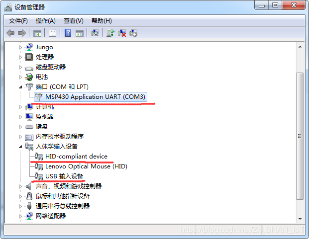

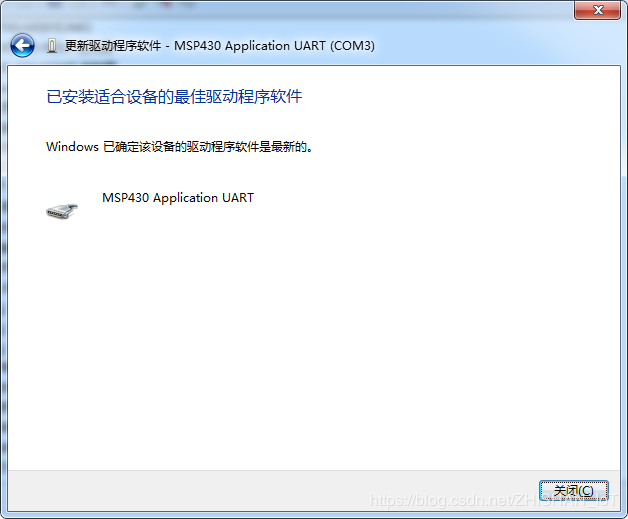

将小红板使用USB数据线与PC连接后,在设备管理器中会产生3个新设备,其中的MSP430 Application UART是需要安装上述驱动方可正常运行的,因此应依次进行如下的操作:【右键】-【更新驱动程序软件】-【浏览计算机以查找驱动软件】,在地址栏中填入下载并解压好的驱动程序所在路径,点击下一步即可完成安装。
最终在设备管理器中的将有三个如下图所示的设备图标。

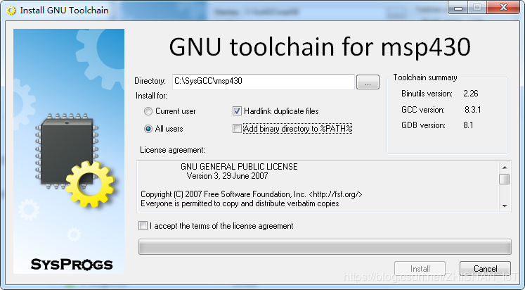

在TI官网的下载页面下,找到【GCC all-in-one installer】子表格中,根据自身的操作系统找到对应的下载选项即可。下载完成后将有一个齿轮图标的exe格式的安装程序。
双击该图标将进入如下安装界面
【Directory】填写自己的安装路径(本人填写的是D:mspgcc-8.3),路径不允许带空格与中文;复选框【Add binary directory %PATH%】是用于设置环境变量PATH的,我建议不勾选这个,以避免和既有的GNU全家桶存在潜在冲突;若为了使用方便且不存在上述风险亦可勾选该选项。最后勾选同意协议的选项即可完成安装。
