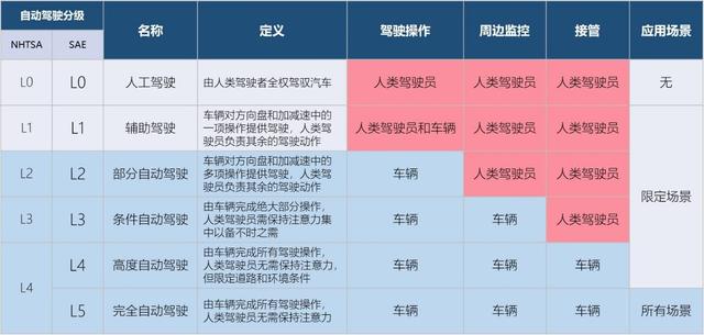

自动驾驶分级,L3是一个分水岭
目前对自动驾驶分级有NHTSA(美国高速公路管理局)和SAE(汽车工程协会)两个权威机构,无论从哪个分级来看,L3级别的自动驾驶都是一个技术的分水岭。
L1和L2需要驾驶员全神贯注,而L3以上的级别驾驶员则是可以在适当得时候解放双手和双脚。在L3以前,车辆的控制主要是驾驶员,L3以后控制放主要是车辆的自动驾驶系统,因此L3被业内普遍认为是自动驾驶的一个分水岭。

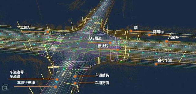

什么是高精地图?对高阶自动驾驶有多重要?
顾名思义,高精地图指的是高精度、精细化定义的地图,我们日常所使用的电子地图,都是基于商用GPS,精度为5米左右,而高精地图的精度均是在厘米级别。比如Google、Here等高精地图精度在10-20厘米级别。
Aion LX宣称其所使用的高精地图的定位精度可以到10cm。
另外,电子地图的使用者是人类驾驶员,而高精地图的使用则是车辆的自动驾驶系统。
高精度地图不仅会描绘道路,对一条道路上有多少条车道也会精确描绘,会真实地反映出道路的实际样式。传统电子地图不会把道路形状的细节完全展现,而高精地图为了让自动驾驶系统更好地识别交通情况,从而提前做出行驶方案,会把道路形状的细节进行详细、精确展示,哪些地方变宽、变窄,会和真实道路完全一致。
举个例子,加入前方道路有个较大的坡度,高精地图会提前将信息反馈给自动驾驶系统,提前做出预案。而随着越来越多的车辆使用高精地图,则可实现道路信息的实时更新。比如前方道路有突发事故或者道路有临时阻拦,则会提前告知自动驾驶系统该换路或者该减速了。
