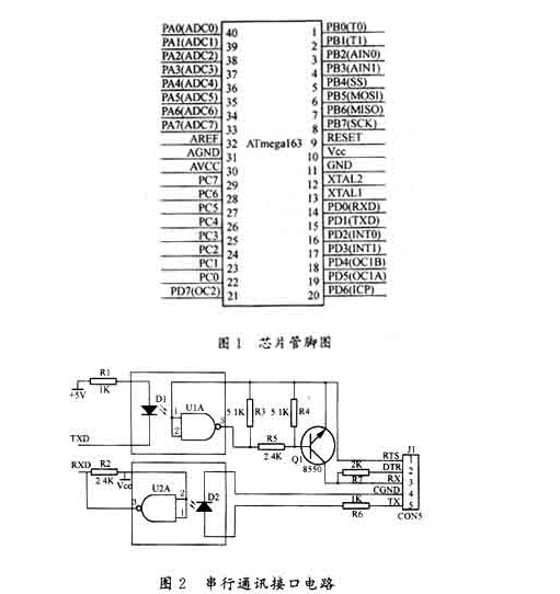

Atmega163单片机提供了一个性能良好的10位模数转换器。如图1所示,A口为8路模拟信号输入端,如果AD功能禁止,则A口是一个8位双向I/O口。8路人体生理信号如心电、心音、颈动脉、脉搏、体温等,经过放大、滤波、去噪处理后,分别与A口的8个引脚相连。微处理器采集数据时,通过控制ADMUX寄存器进行通道路号选择,读取的数据由CPU作进一步处理。
2.2基于RS-232的串行通讯接口电路
如图2所示,与上位PC机连接的J1应用了RS-232的5条信号线,其中,TX为PC机的发送信号线,RX为接收信号线,CGND为地线。而RTS和DTR不产生信号,仅在初始化时产生高低电平,RTS设为+12V,DTR设为-12V。三极管Q1的作用是使信号反相,并输出RS-232电平。
电气的安全性,是医学测量仪必须考虑的问题。传统的医学测量仪一般采用隔离放大器,对模拟信号进行隔离,这种隔离技术的不足之处是:(1)必须为不同的模拟信号采用不同的隔离技术;(2)采用这种隔离措施会在信号线性度、共模抑制以及频率响应等方面引起问题,通常使电路稳定性变差,代价较高,且使电路变得更为复杂。而选用数字信号隔离技术,则可以克服上述缺陷。
光电隔离器6N137是把发光二极管与光敏管组合封装在一起的器件(见图2中方框内)。由于两个部分之间是电气隔离的,光电隔离器件能圆满解决信号隔离与电平匹配的问题。通过这一隔离电路,可使PC机系统电源和测量仪器部分的电源完全隔离开来,从而保证医学仪器的安全性,防止电击危险,减小患者漏电流,同时也减少了计算机对检测电路的干扰。

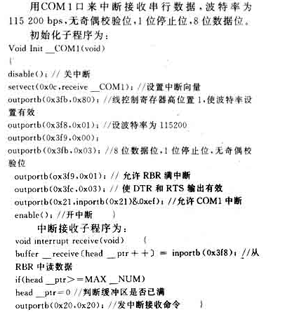

3.4上位PC机接收数据程序
上位机通信程序由两部分组成:初始化子程序,中断数据接收子程序。
