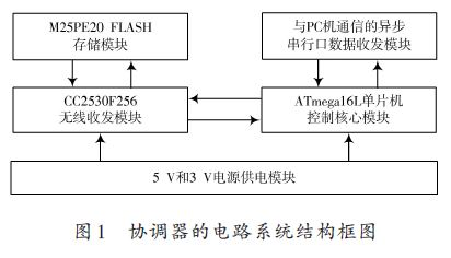

本系统主要由一个协调器和三个终端设备组成。
协调器的功能主要是启动整个网络和接收三个终端设备发送的温湿度数据,然后ATmega16L 把数据通过异步串行口与PC机的上位机进行通信。三个终端设备的硬件系统是一样的,主要的功能都是ATmega16L 先控制AM2302 模块采集本地的温湿度数据,然后显示在12864 液晶屏上,最后通过CC2530 把温湿度数据发送给协调器。
协调器的电路系统结构框图如图1所示。

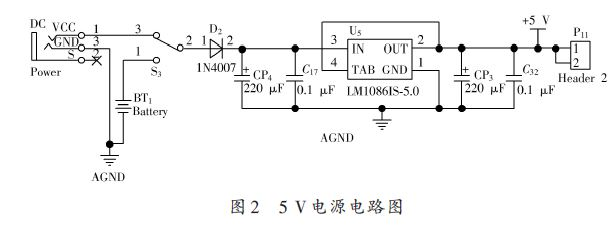

2.1 5 V电源电路设计
5 V电源电路如图2所示,DC是9 V适配器的输入接口,适配器把市电220 V的交流电压转变成9 V的直流电压。BT1是9 V电池的输入接口。S3是电源选择端,分别可以选择电池供电和AC?DC供电。D2是整流二极管,在这里是起到防反接的作用。CP4和C17分别是稳压芯片输入端的高频滤波和低频滤波。LM1086?5.0 V是稳压芯片,把9 V的DC输入转变成5 V的DC输出,驱动电流可达1.5 A.CP3和C32分别是稳压芯片输出端的高频滤波和低频滤波。P11是排针,方便5 V扩展输出。
2.2 3 V电源电路设计
CP1 和C34 分别是稳压芯片输入端的高频滤波和低频滤波。RT9161 是3 V 稳压芯片,芯片的输入电压由LM1086的5 V输出,所以RT9161实现的是5~3 V的DC?
DC.CP2和C33分别是稳压芯片输出端的高频滤波和低频滤波。L4 是1 μH 的电感,在这里的作用是把模拟地和数字地分开。P12是排针,方便3 V扩展输出。P10是排针,方便GND扩展输出。

在设计的初期,RT9161?3.0 V 稳压芯片的输入是直接9 V 输入的,这样高的输出与输入压差比,会让芯片发热严重,功耗增大,后来就改接到LM1086?
5.0 V的输出端。ATmega16L单片机模块是5 V供电的,而CC2530F256 射频系统是3 V 供电的,所以两个模块通信就需要电平转换,经测试后,外接了一个万能板搭了一个5 V 电平与3 V 电平之间的电平转换。程序的设计初期,用ATmega16L 和CC2530F256 的SPI 接口进行通信,因为SPI 是同步串行接口,通信速度相对较快,但是在程序调试时,发现当ATmega16L充当主机接收CC2530F256 的数据时,不能正常接收,所以后来改用了异步串行口进行通信,双机系统的传输速率就相对慢了。因此,推荐使用现在性价比较高的ST公司推出的基于ARM cortex?M3 内核的STM32 微处理器作系统控制核心。另外,如果需要远距离传输数据,可以加上一个功率放大的发射前端CC2591,这样传输距离可达2 000 m左右。
