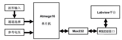

简易多通道虚拟示波器系统的原理方框图如图1所示,数据采集由主控芯片ATmega16进行,采集后的数据通过RS232串口通信芯片Max232将TTL电平转换为RS232电平,提供与PC机的接口,将数据量传送给PC机的LabVIEW开发平台,平台内上位机软件接收来自串口的数据,经校验等处理后通过波形显示控件将采集到的波形显示出来。同时单片机能接收上位机传送来的数据,从而控制数据采集的速度和精度以及采集的通道。
图1 虚拟示波器原理方框图。

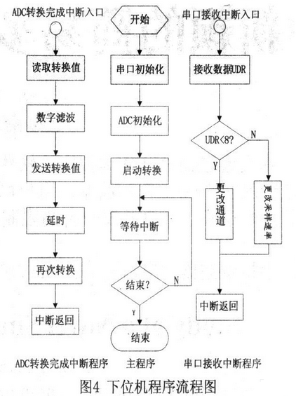

下位机软件设计的关键是能使程序正确响应中断服务程序,从而准确地完成ADC的转换和数据的准确传送。
图4即为下位机程序的程序流程图。主函数运行随即进行串口和ADC寄存器的初始化,然后启动ADC的第一次转换,随即进入等待中断状态,若接收到停止信号,系统马上停止。在串口接收中断中,进入中断随即读取中断接收值,通过判断接收值的大小,改变系统采样通道值和ADC转换速率值。改变完成后中断返回。此时,系统根据新的参数值运行。ADC转换完成中断产生后,读取当前转换值,读取完成后进行数字均值滤波,降低输入信号的干扰。滤波完成后将结果通过串行通信传送给PC机。
然后进行延时后启动下一次的转换后中断返回。整个过程中,系统通过中断方式完成,具有响应及时、提高单片机处理内部和外部事件能力的特点。

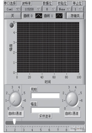

本设计采用LabVIEW开发平台制作上位机软件,软件界面如图5所示。该上位机调用底层RS232通信模块[6],结合通用的波形显示、按钮开关等通用模块设计出如图5所示的具有串口参数选择、实时波形显示、采样通道选择、波形参数计算、存储波形数据和采样速率可调的虚拟示波器上位机软件。软件中首先通过串口参数调整复选框选择PC机串口数据,然后打开软件开关,当串口接收数据后将实时波形以及周期和幅值等显示在软件界面上。同时软件设有通道选择旋钮和采样速率选择滑动杆用于改变波形输入通道和采样速率。软件还设有波形数据存储按钮,当按钮打开时,软件会将接收到的数据按照波形数据文件以数组形式存储在PC的磁盘内。Matlab和Exel等数据处理软件可方便的调用该文件进行分析,方便对其进行更加复杂的数据处理和数据的再现。
图5 上位机软件界面图。
