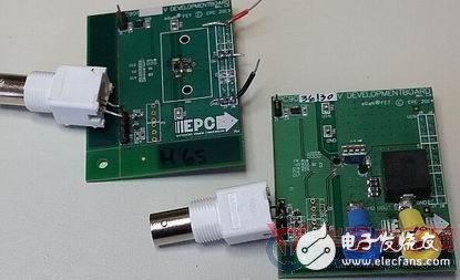

稳压器和DC-DC电源内的硅功率器件不久将会被GaN FET代替。与硅MOSFET相比,其开关速度要快得多,且RDS(on)更低。这将能增强电源的电源效率,为大家带来益处。如果您正在设计带有GaN器件的电源电路,您需要掌握该器件的开关速度。为测量这一速度,示波器、探头和互连的速度必须足够快,以尽量减少其对测量产生的影响。
关于器件性能,我最常被问到的问题就是“它们究竟有多快?”通常我会回答是:它们非常快,但实际上我并不知道具体有多快。为探明真相,我使用33GHz实时示波器和高速传输线探头对其进行了测量。我将探讨影响器件速度的设计限制因素及其未来的发展前景。经过这些测量,我相信我们将很快能设计出开关速度达到250MHz的电源。
图1显示了用来进行测量的两个评估板。这两个评估板都配备了一个栅极稳压器、一个驱动器、一个脉冲调节器和两个eGaN开关。右侧的电路板是一个完整的DC-DC转换器,其含有一个Gen4单片半桥(两者在同一晶圆上开关),并含有一个L-C输出滤波器。左边的评估板在半桥配置上采用了单独的Gen3 eGaN器件,没有L-C输出滤波器。在这两种情况下,外部脉冲发生器通过焊接到测试板脉宽调制(PWM)输入的BNC连接器来提供PWM信号。在输入电压为5V和12V的情况下,我在各评估板上测量了开关上升时间。
全球最快功率开关测试测量
图1:这里仅在左侧的电路板上配备了半桥配置,右侧的电路板配备了完整的DC-DC转换器。香蕉插座可将测试板连接至电子负载。通过BNC连接器可连接至外部脉冲发生器。
