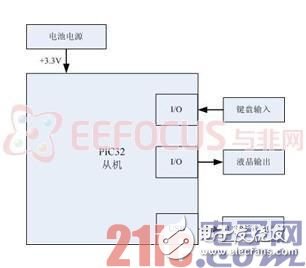

整套系统由主机与从机两部分组成。主机为现场仪表,具备流量测量、显示以及数据记录等功能。从机为手持管理仪表,使用者通过USB连接线,实现对现场仪表的管理。管理内容包括测量数据的下载和测量参数的修改。具体硬件设计如下图所示。
关于数字涡街流量计的设计
关于数字涡街流量计的设计

软件程序由三部分组成。第一部分为启动初始化程序,它完成涡街流量表的初始状态设定。第二部分为测量主程序,它实现流量信号的采集,处理,计算与显示。第三部分为USB数据传输中断程序,它由按键触发,实现主机与从机间的数据交换。
