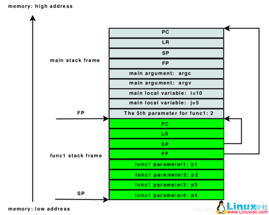

函数的调用规则ATPCS:ARM-THUMB procedure call standard(ARM-Thumb过程调用标准)
参考文章 Arm汇编学习笔记(六)——函数调用栈空间以及fp寄存器
3.1 为什么要设置栈?
因为C函数所需
保存局部变量
保存LR等寄存器(返回地址)
在这里插入图片描述
调用者如何传递参数给被调用者
被调用者如何传返回这给调用者
怎么从栈中恢复那些寄存器
调用者和被调用者通过r0-r3寄存器传递参数和返回值
在函数中,r4-r11可能被使用,所以:在入口保存他们,在出口恢复他们
高标号寄存器存放在高地址

上面的汇编代码可以看到,并没有想上面图中所画的,将fp, sp, lr, pc全部都入栈,而是只入栈这四个寄存器中有改动的。fp是肯定要保存的,它指向的是每个函数栈帧的栈基址,而sp一般不用入栈,因为它的值一般保存在fp中,因为刚进入一个函数的时候,将上个函数的fp入栈保存以后,当前函数的栈空间应该是空的,fp应该指向与sp相同的位置,然后才会对sp做减法来分配栈空间保存临时变量。而如果当前函数中没有对其它函数的调用的时候,是不会对lr寄存器做修改的,所以也就不用保存了。
