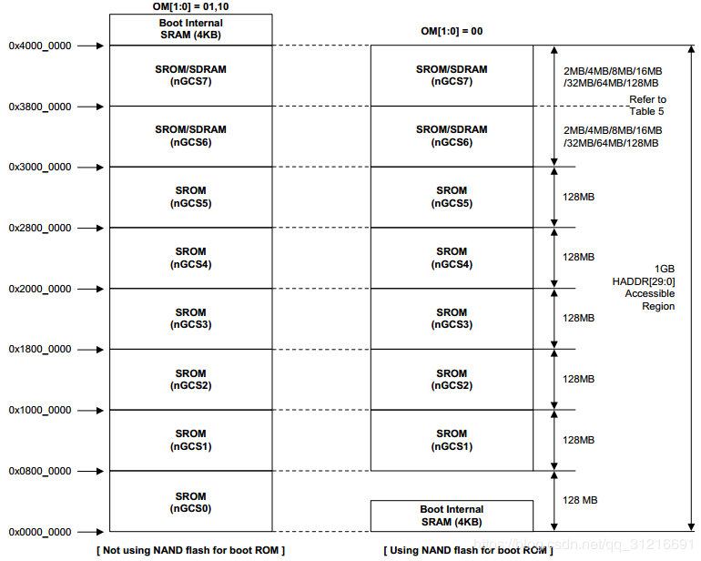

S3C2440有ADDR0~ ADDR26共27根地址线(128M),其中ADDR0,ADDR16~ ADDR26为GPIO/地址线复用,GPIO只能是输出,DDR1~ADDR15为专用地址线,就只能是当地址线用。有32根数据线DATA0 ~DATA31全部都是专用数据线。虽然是32位的芯片,CPU发出的地址是32位的,但是只有27根地址线,所以32位地址只取了0 ~26位来使用。
在这里插入图片描述

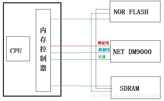

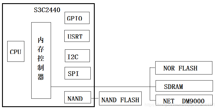

外接的存储器可以像GPIO模块,USRT模块,I2C模块等一样,由CPU发起,通过内存控制器进行操作,只不过这个外设是在片外的。NAND FLASH和外接的存储器不是同一类型的,片内有一个专门的NAND控制来对外接的NAND FLASH硬件进行控制,所以NAND FLASH又属于另外一部分。
在这里插入图片描述
所有的外接存储器都是共用地址线和数据线,但是每个外接存储器有各自连接的独立片选信号引脚,以此可以得以区分当前地址线和数据线的外接模块。
在这里插入图片描述
片选信号是根据你的地址范围,自动进行拉低操作的,不需要再人为的去控制引脚。外接存储器处于写入或读取状态,要根据外接存储器的特性进行对引脚的操作,有的需要一个根W引脚,一个R引脚,有的只需要一根引脚控制W/R。

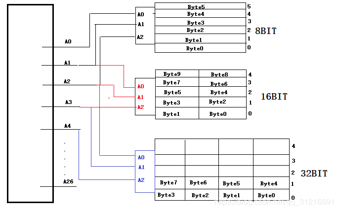

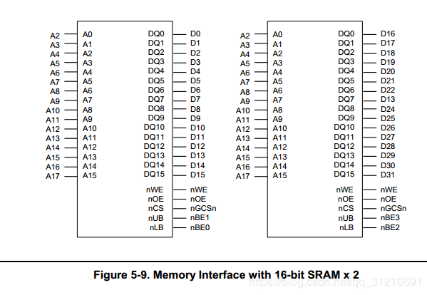

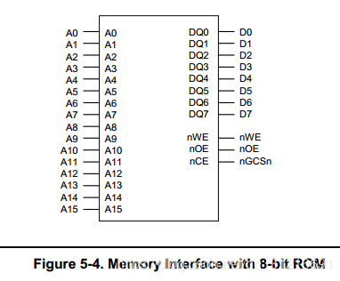

这是官方说明书给出的8bit,16bit,32bit存储器的接法示意图:
8bit内存
8bit内存
16bit内存
16bit内存
两片16bit内存组合成的32bit内存
8bit的地址线都是从A0接起
16bit的地址线都是从A1接起
32bit的地址线都是从A2接起
之所以要这么连接,原理其实也是很简单,我们把内存的地址用一个图画出来,相信很快就能看懂了:
在这里插入图片描述
假设CPU执行以Byte取值:
mov   r0, #3
ldrb  r1,[r0]     // 从地址3(00011)以Byte为单位取值到r1
在这里插入图片描述
对于8bit,A0-A0,,A1-A1,A2-A2,所以CPU发出什么地址,内存控制器就转发给存储器什么地址,返回值是精确哪个地址就是哪个地址。
对于16bit,A0没接,A1-A0,A2-A1,所以内存控制器转发给存储器的地址向右移动了一位,转发的不是3,而是1,但是16位的存储器返回的数据是16位的,所以返回到CPU的是Byte3|Byte2,但是内存控制器根据A0的0/1对这个返回的16为数据进行挑选,高低电平选择高位,低电平选择低位,所以返回到CPU的值依然是Byte3。虽然A0没接,但是依然是在起作用。
对于32bit,A0,A1没接,A2-A0,A3-A1,所以内存控制器转发给存储器的地址向右移动了两位,接收到的不是3,而是0,但是32位的存储器返回的数据是32位的,所以返回到内存控制器的是Byte3|Byte2|Byte1|Byte0,但是内存控制器根据A0,A1的0/1对这个返回的32为数据进行挑选,所以返回到CPU的值依然是Byte3。

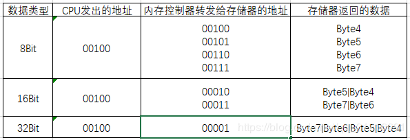

假设CPU执行默认取值:
32位的机器,默认是以4字节进行取值:
mov   r0, #4
ldr   r1,[r0]
在这里插入图片描述
对于8bit,CPU会发出1次取值地址,内存控制器转发了4次连续的地址出去,返回4个字节的数据,内存控制器再把这4个字节的数据拼凑成一个32位数据,返回给CPU
对于16bit,CPU会发出1次取值地址,内存控制器转发了2次连续的地址出去,返回2个16位的数据,内存控制器再把这2个16位的数据拼凑成一个32位数据,返回给CPU
对于32bit,CPU会发出1次取值地址,内存控制器转发了1次连续的地址出去,返回1个32位的数据,内存控制器直接把这个32位数据,返回给CPU
整个过程虽然看似复杂,但是根据不同位宽的不同接线方式,CPU只要发出取值地址,内存控制器就会自动的把所有的复杂的事情全部处理完返回给CPU一个数据,全程CPU不需要参与过程。

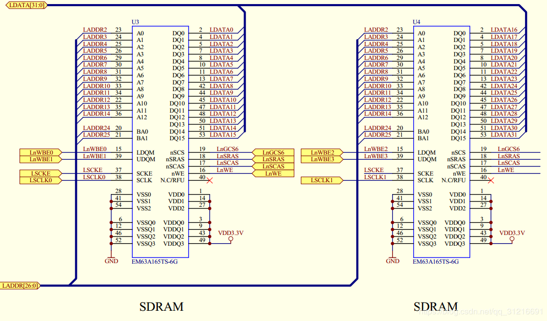

连接两片16位32M的SDRAM实例:
S3C2440的SDRAM控制线:
1、SDRAM片选----nGCS6(对应ARM的地址0x3000 0000);nGCS7(对应ARM的地址0x38000000),每一根片选可联接128MBytes内存。现在扩展64MBytes内存,只需一根片选线,通常为nGCS6。
2、nWE----写使能。
3、nSRAS----SDRAM行地址开关。
4、nSCAS----SDRAM列地址开关。
5、写字节使能四根线----nWBE[3:0]。4个字节共32位,为一个数据单元。
6、SDRAM时钟两根线----SCLK[1:0]。两根线分别联接两个SDRAM芯片。
7、SDRAM时钟使能----SCKE。
S3C2440与两片内存联接时,用到的地址线是15根:13根行列复用地址线,两根Bank 线。
Bank的概念
Bank相当于块,一个EM63A165TS-6G内有四个内存块,每块16*4M内存单元。
每地址对应16bits,共有4M (2的22次方)地址范围,因此应该有22位地址线,寻址时22位的地址分两次(行地址和列地址)输入SDRAM芯片,nSRAS有效时,ADDR[2:14] 输入的是行地址,nSCAS有效时,ADDR[2:14]输入的是列地址。所以寻址一个内存单元至少需要两个时钟时间,第一个时钟行地址,第二个时钟列地址,然后才能找到对应内存单元。
地址线从ADDR2开始使用,而不是ADDR0开始使用,这个上面已经讲过原理了。
S3C2440的数据线32根,其中DATA[15:0]这16根联接第一块EM63A165TS-6G芯片,DATA[31:16]这16根联接第二块EM63A165TS-6G芯片。

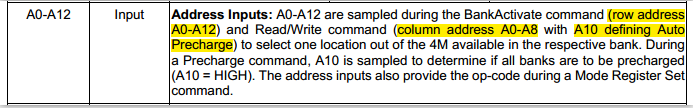

一般SDRAM的地址线都采用分时复用原则,即先送行地址,再送列地址,EM63A165TS-6G这款芯片Row address : RA0 ~ RA12, Column address : CA 0 ~ CA8,即前9个地址线是复用的。
所以寻址的时候先发送RA0 ~ RA12行地址,在发送CA 0 ~ CA8列地址,而RA0 ~ RA8和CA 0 ~ CA8用的其实是同一个管脚,按照行地址13个,列地址9个算,最多能寻址2^22,即4194304个地址,换算成Mbit刚好是4Mbit,即一个bank的大小,这就是为什么寻32M只用了13根地址线的原因。

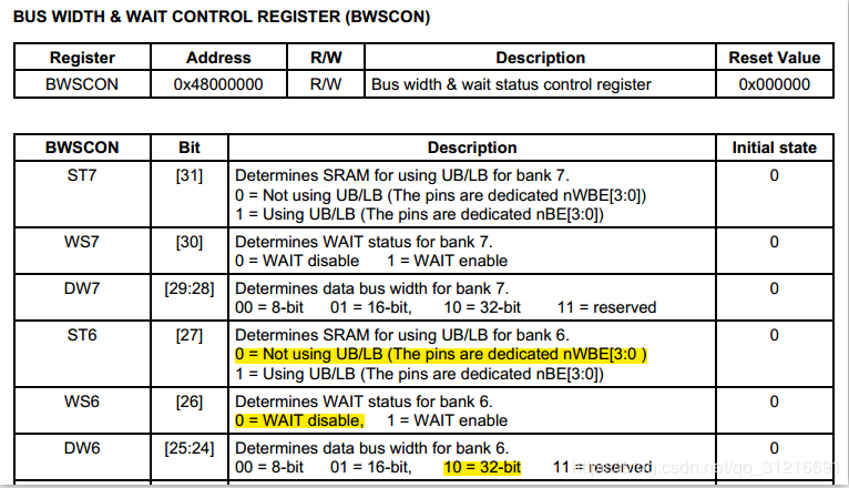

不使用UB/LB引脚,这个选项是给SRAM使用的,SDRAM不用管。他的作用是,可以通过nWEB这三个引脚来区分32位数据的哪一个Byte的数据wait信号是指当我们信号和地址设置完毕后,需不需要让内存控制器再等待一段时间,让SDRAM反应一下再取值,这是性能比较差的芯片才需要使用。
我们选用BNK6,外接2片16bit的芯片,是32位数据访问。

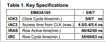

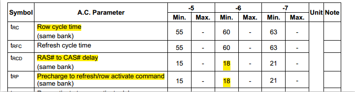

这是EM63A165的说明书截取出来的数据,我们使用的是EM63A165-6G,Clock Cycle Time最小是6ns,我们是挂在100MHZ的总线上,1/100 000 000 = 110^-8 s = 10ns(1秒(s) =100厘秒(cs)= 1000 毫秒(ms) = 1,000,000 微秒(μs) = 1,000,000,000 纳秒(ns)),符合芯片要求。
4M word * 16-bit 4-bank :4M的存储单元,每个存储单元16bit(每个单元2个字节),总共4块,也就是2byte(41024*1024)*4=‭33554432‬byte=32M,两片接在一起就是64M

MT选SDRAM这个毫无疑问,在SDRAM模式下只需要关心[3:0]这四个位,Trcd RAS to CASdelay是指行地址与列地址之间的时间间隙,查芯片手册可以知道最少延时18ns,100MHZ一个时钟周期是10ns,所以2个时钟周期就够了。纵列数量是9个A0 ~ A8,行列是13个A0~A12

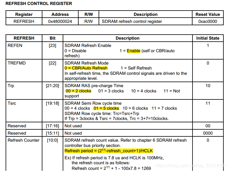

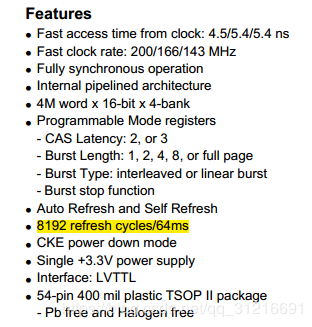

REFEN使能打开,TREFMD选择自动刷新,Trp根据手册看是18ns,选择2个时钟周期就可以了,Tsrc=Trc-Trp=60-18=42ns,选择5个时钟周期就够了,计算Refresh Counter的值首先要知道Refresh period的值(刷新周期),8192 / 64ms ,是指刷新8192字节需要64毫秒,一个字节是64/8192=0.0078125us=7.8125ns,和表格中提供的例程是一样的,HCLK也是100MHZ,所以都不用算,Refresh Counter=1269=0x4F5

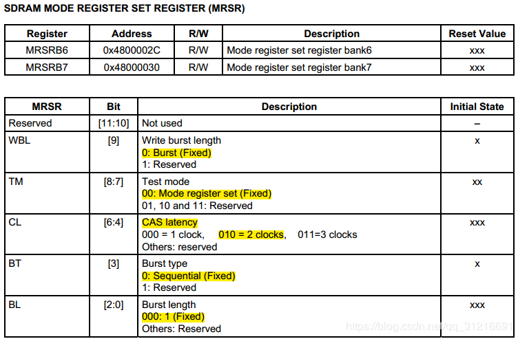

其他选项你也没得选,只有CL可以做文章,CL是CAS latency,这个挺重要的,在开篇的时候就表明了,可以是2或3个时钟。这个CL是内存控制器给SDRAM输入一个CL时钟周期,比如CL=2, SDRAM收到这个CL时间后,每次接收完列地址后,等2个时钟周期再把数据返回给内存控制器。
