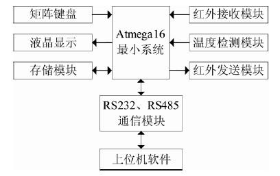

系统采用模块化设计,各模块通过接口电路与主控芯片相连。主要模块有:矩阵键盘,液晶显示,存储模块,红外发送模块,红外接收模块,RS232、RS485 通信模块,以及温度检测模块。系统结构图如图1 所示。
系统以Atmega16 单片机作为主控芯片,Atmega16具有16K 字节的系统内可编程Flash ,512 字节EEPROM,1K 字节SRAM,32 个通用I/O 口线,32 个通用工作寄存器,用于边界扫描的JTAG 接口,支持片内调试与编程,三个具有比较模式的灵活的定时器/计数器(T/C),片内/外中断,可编程串行USART,有起始条件检测器的通用串行接口,8 路10 位具有可选差分输入级可编程增益的ADC,具有片内振荡器的可编程看门狗定时器,一个SPI 串行端口,以及六个可以通过软件进行选择的省电模式。该芯片功能强大,满足系统设计需要并提供了充分的扩展空间。主控芯片使用8MHz 的晶振,晶振电路靠近主控芯片,尽量减少输入噪声。复位电路采用低电平复位。
图1 系统结构图
图1 系统结构图

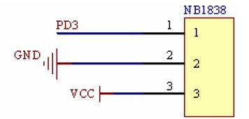

矩阵键盘采用3*3 的设计,设置了8 个功能键,方便用户进行手动操作。其中单独设计了一颗模式切换键,可在学习、发射、通信模式中切换。为了实现学习功能, 红外接收模块使用了一体化接收头NB1838,其光电检测和前置放大器集成于同一封装,中心频率为37.9KHz. NB1838 的环氧树脂封装结构为其提供了一个特殊的红外滤光器,对自然光和电场干扰有很强的防护性。NB1838 对接收到的红外信号进行放大、检波、整形,并调制出红外编码,得到TTL 波形,反相后输入单片机,再由单片机进行进一步的处理,存储到EEPROM 中,接收电路如图2 所示。
图2 接收硬件电路图。
图2 接收硬件电路图。

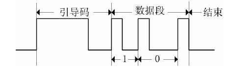

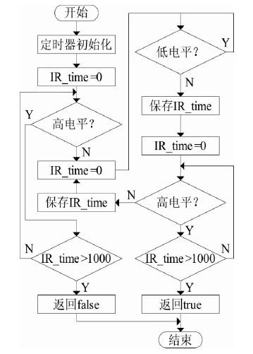

红外遥控器的码型多样,编码一般包括:帧头、系统码、操作码、同步码、帧间隔码、帧尾,且同步码与帧间隔码出现的位置不固定,因此码型格式灵活多变,很难区分各种码型的编码含义;各个红外遥控的编码长度不尽相同,发送方式也多种多样,最常用的有三种:完整帧只发送一次、完整帧重复发送两次、先发送一个完整帧,后重复发送帧头和一个脉冲。面对如此多样化的编码方式,如果区分每种编码的含义进行学习,学习的复杂度将会很高,并且通用性也会受到影响。所以,为了避开各色码型的干扰,系统在学习时并不关心码型数据的实际意义,只记录脉冲的时间宽度。系统主要针对载波频率为38KHz(周期为26us)的红外遥控器,利用变量IR_time 记录接收到的脉冲宽度。学习程序流程如图4 所示。
图4 学习程序流程图。
图4 学习程序流程图。

可见,压缩效率极高,且可避免复杂的编码和解码运算。所以,在存储时,系统对学习到的数据进行游程编码压缩[7,8].例如,学习到的一组空调遥控器的数据为[157 153 23 53 … 23 53 23 180 156 152 23 53 …53 23],如图5 所示,对重复的电平数据采用游程编码压缩后,原本需要199 字节的空调遥控码,只需要106个字节即可存储,压缩率达53.27%.因此,在存储时针对学习到的数据特点采取游程编码压缩,可以有效节约存储空间。
图5 一组典型的空调数据帧。
图5 一组典型的空调数据帧。

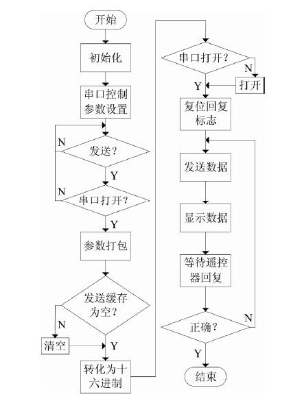

本遥控器除了能通过功能按键实现手动操作外,还可以通过上位机软件对遥控器进行控制。遥控器与上位机通过RS232 模块进行通信,首先配置上位机软件,确定串口号,选择与设备相同的波特率及主从设备地址,然后根据需要选择相应的指令,点击发送即可通过上位机对设备进行控制。由于本遥控器是基于空调遥控器进行研究的,在与上位机通信时,系统中的温度检测模块会上传实时温度,便于用户进行调整。图6 为上位机软件流程图。
图6 上位机软件流程图
图6 上位机软件流程图。

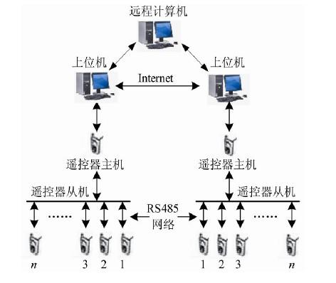

为了实现对多个设备的联网控制,还设计了RS485 模块。各子遥控器通过RS485 模块的"A"、"B"端连接在一起,组成控制网络,如图7 所示,其中一个作为主遥控器,与上位机通过RS232 模块进行串口通信。当上位机需要对某个子设备进行控制时,选择相应的子设备地址号,发送指令即可,主遥控器收到指令信息后,会将指令发给对应的子设备。与主遥控器相连的上位机PC 连接Internet,作为本地服务器,可实现远程控制。
用户登录远程客户端,经身份验证后与服务器建立连接,可发送指令给本地服务器,本地服务器再经过串口通信对遥控器进行相应操作。如果遥控器主机与上位机距离较远,RS232 不能满足通信需要,也可不使用遥控器主机,在上位机PC 上使用RS232-485 转接头,通过RS485 直接将遥控器网络与PC 机485 接口相连,利用上位机对遥控器网络直接进行控制。
图7 控制网络示意图。
图7 控制网络示意图。
