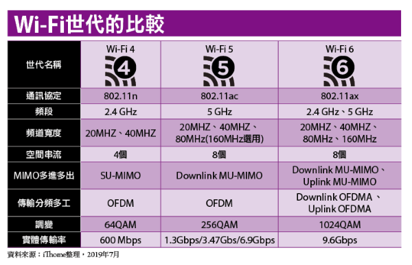

Wi-Fi6标准在2019年中正式发布,是IEEE 802.11无线局域网标准的最新标准,并兼容之前的网络标准。
但Wi-Fi6这个名字让大家感到陌生,第六代之前的Wi-Fi技术是什么?怎么之前从来没有听过Wi-Fi4和Wi-Fi5的叫法?
其实,这可算是负责商业认证的Wi-Fi联盟玩的“文字游戏”,Wi-Fi6的技术代号是802.11ax,前代的Wi-Fi4和Wi-Fi5就是目前主流的802.11n/ac,也就是我们常用的2.4G频段(150Mbps)和5G频段(867Mbps),Wi-Fi联盟为了方便普通用户理解,所以干脆把802.11ax称作Wi-Fi6。
Wi-Fi6相对于前代标准而言,同时适用于2.4G与5G频段,最大带宽高达9.6Gbps。同时,Wi-Fi6引入了多个新技术,让无线网络的通信质量、传输效率、能耗表现和物联网优化都有提升。
例如,OFDMA(正交频多分址)就来自于曾经Wi-Fi技术的“竞争对手”蜂窝网络,可以实现多个终端可同时并行传输,不必排队等待、相互竞争,从而提升效率和降低时延,实现了对网络更有效的利用;

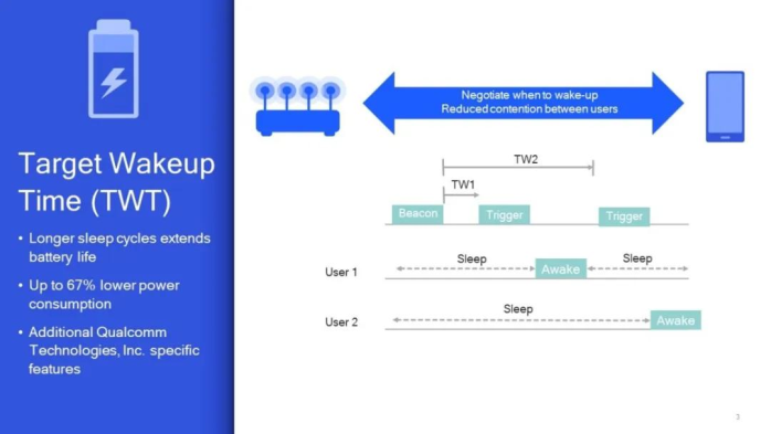

TWT(定时唤醒)会可以理解成手机的“自动熄屏”功能,让Wi-Fi6更加省电,对物联网设备更友好;
1024-QAM的调制方式可以让数据的收发更加紧密,相比Wi-Fi5有25%的速度提升;
调制方式对比图(从左至右为从低阶到高阶)
上下行MU-MIMO可以多天线同时收发数据,使多个设备可以同时高速上网。

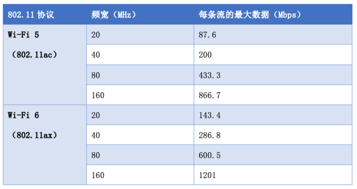

根据802.11物理层标准的数据,Wi-Fi5(802.11ac)在160Mhz下每条数据流的最大速率为866.7Mbps,Wi-Fi6在160MHz上每条流的最大速率为1201Mbps,在80MHz频宽下每条流的最大速率为600.5Mbps。
由于目前市面上Wi-Fi6的手机只支持80MHz的频宽,所以部分Wi-Fi5手机可以通过160MHz的频宽支持每条流最大866.7Mbps的速率,而Wi-Fi6手机则只能通过80MHz的频宽支持每条流最大600.5Mbps的速率。
打个比方,Wi-Fi6虽然是速度更快的高速公路,但抵不住Wi-Fi5的车道多,所以单位时间内通过的车辆数量还是“输”了。假设在同样多“车道”数的情况下,Wi-Fi6的“通信效率”肯定是超过Wi-Fi5的。
因此,“Wi-Fi6还没Wi-Fi5快”这样的说法是不科学的,因为他们并没有在同样频宽下进行测试。

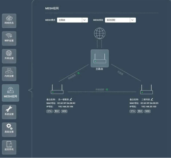

Mesh组网:终于等到你

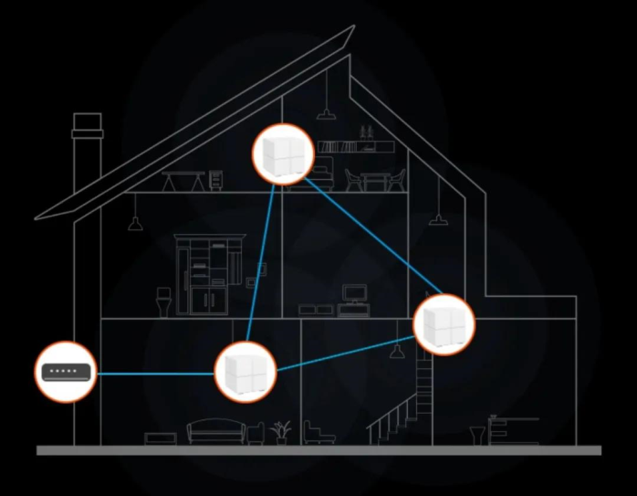

Mesh网络即“无线网格”,我们可以把Mesh理解成一整套网络系统解决方案。
说得通俗点,用户在使用单个路由器的情况下,网络往往无法覆盖整个房间,但也不能通过单纯增加路由器来解决这个问题,假设你从楼上走到楼下,Wi-Fi信号无法自动切换到楼下的路由器。
Mesh网络就解决了这个问题,通过多个路由器节点实现区域内的无缝漫游,可以使用单一的网络名称和密码,上网设备可以在多个节点网络之间自由切换。
Mesh路由器部署简单、灵活,拥有优秀的网络漫游体验,但它还是存在一个比较致命的问题:节点间组网的通讯质量及速率。简单地说,传统的Wi-Fi5协议在Mesh组网中还是拖了后腿。
Wi-Fi6通过更高阶的调制方式(1024-QAM)以及更先进上下行(MU-MIMO)大大的提升了Wi-Fi的速率,降低延迟,实现了更加优秀的无线回程体验,使得Mesh各节点间的通讯质量更加快速和顺滑。
Mesh和Wi-Fi6的强强联合发生了1+1>2的效果:Mesh提升了Wi-Fi6路由器覆盖范围和组网体验;而Wi-Fi6协议为Mesh网络提供了更强大的节点通讯质量。
