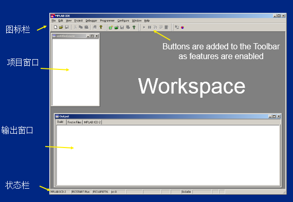

先来认识一下界面:

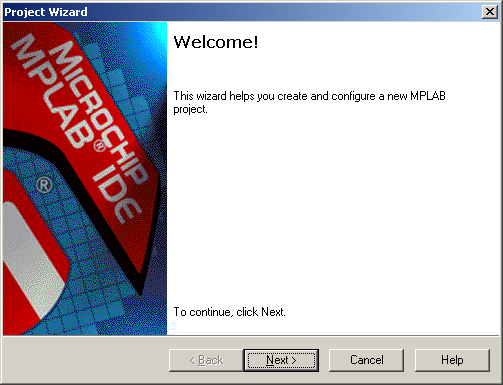

1. Project -> Project Wizard..   打开 Project Wizard ,创建一个项目,点击“Next”  继续

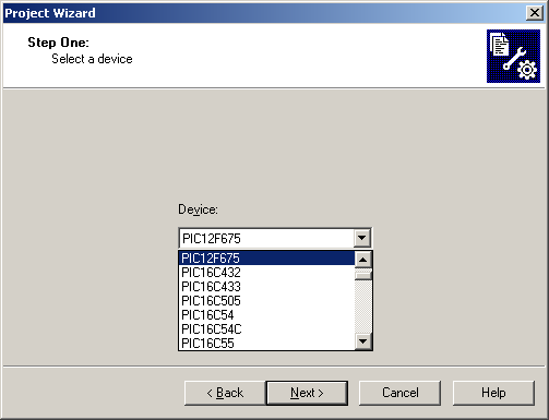

2.选择MCU型号

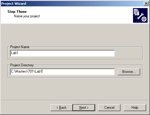

4.选择路径:            键入项目名字.         键入项目路径.           注意路径尽可能短.

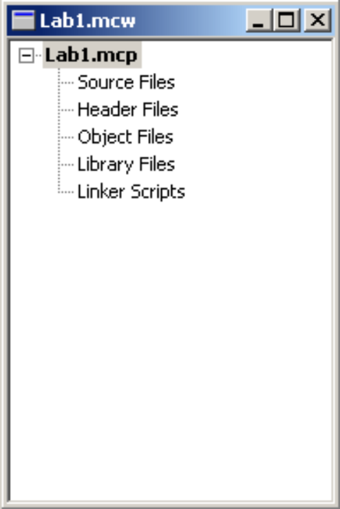

1.理解项目视图 并创建源代码编译文件
(*.mcp)和 (*.mcw)文件名将被显示 .在窗口你可以添加任何类型相关的文件到项目中

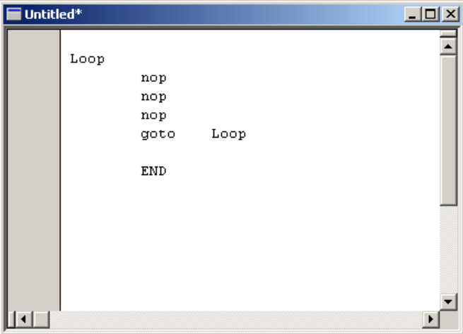

选择File > New创建新文件; “*” 表示文件已被改变.;键入的代码执行nop’s 功能.

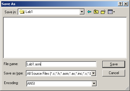

2.敲源代码前记者先保存文件,记者文件的保存类型,汇编?C语言? 并添加到项目中
选择File > Save As保存文件;保存 例子文件 为 Lab1.asm.
在source code栏增加文,鼠标右击  “Source Files” 选择 “Add Files”,增加 Lab1.asm文件.

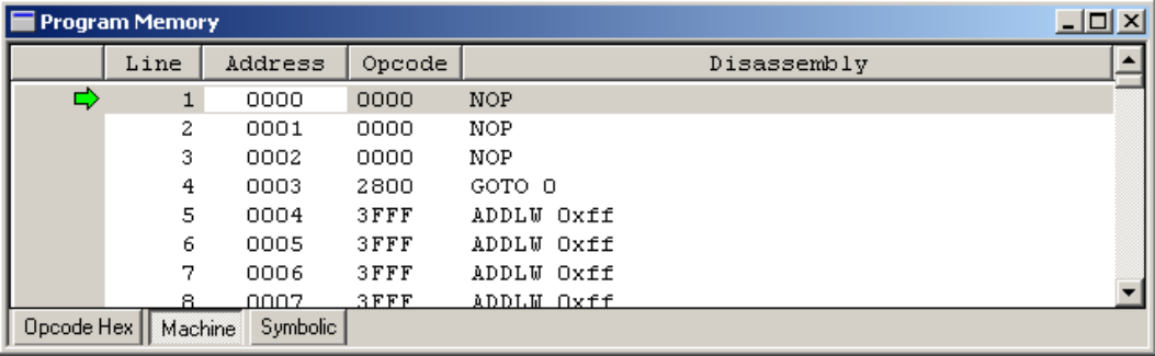

3.代码的编译、Debug、以及内存状态监视

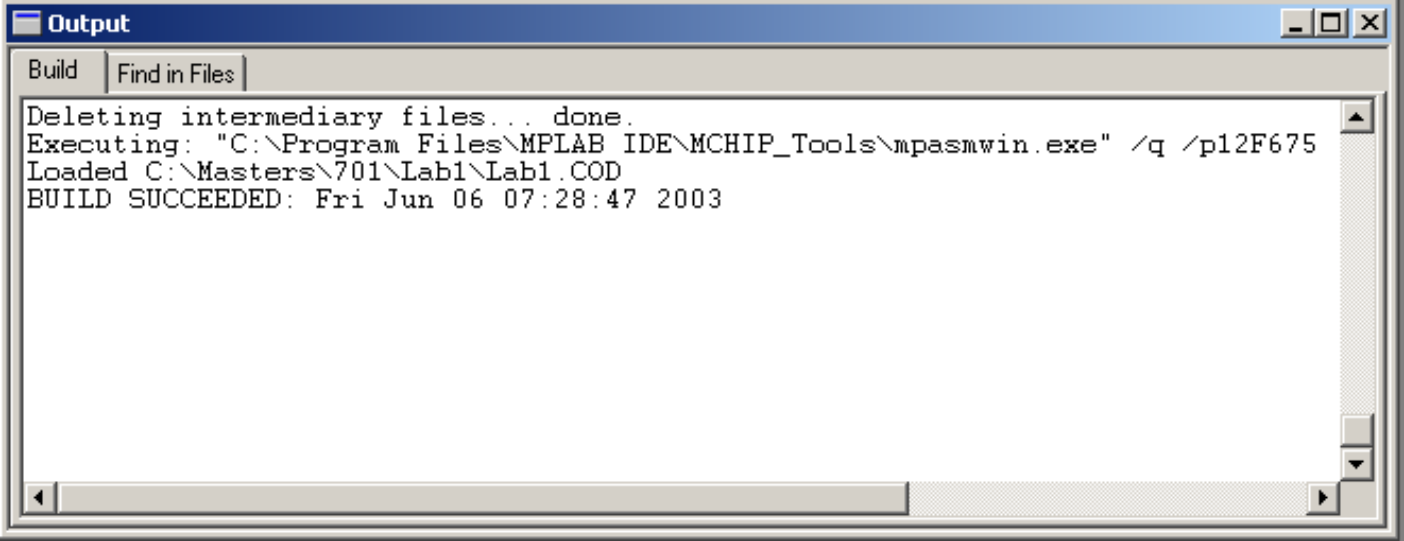

选择Project -> Build All编译项目 ;“Build All” 表示 每一个文件被改变,因此重新编译所有项目;
输出窗口 显示 build的过程:
选择View > Program Memory可以查看程序区
