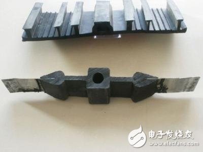

在止水带生产过程中,目前国内厂家采用的方法为人工测量法。具有滞后性,且易造成变形,使得测量不准确,为生产维护和使用带来诸多不便。而激光测量的方法,测量精度完全可以满足止水带生产的需要。其亦属非接触式在线测量,且无辐射性危害、成本低、实用性强。因此它非常适合于在止水带厂应用。

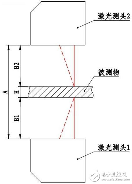

激光测厚的原理如所示。图中激光测头1和激光测头2以固定间距A相对布置,工作时激光测头1发射一束激光照射被测物的下表面,下表面光斑的漫反射光再返回到激光测头1内的CMOS或CCD芯片上,通过对CMOS或CCD芯片上光斑的位置分析和计算,可以得到激光测头1到被测物下表面的实际距离B1;同理可以得到激光测头2到被测物上表面的距离B2。用两个测头之间的间距A减去两个测头到被测物上、下表面的距离B1、B2即可得到被测物的厚度H。

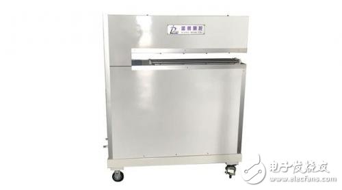

2.1、测厚仪
测厚仪是止水带测厚仪的主体部件,具有激光测头,主要是安装于生产线上对止水带的厚度尺寸进行检测,激光测厚仪内部有三组激光测头,三个激光测头通过测头支架分别安装在直线导轨的三个滑块上,测头支架与三套滚珠丝杠副的丝母相连。当伺服电机驱动滚珠丝杠转动时,可实现三个测头的间距调整和扫描动作。测厚仪是即可定点测量又可扫描测量。
