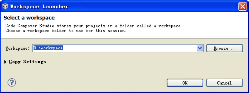

1. 新建 CCS workspace
打开 CCS,选择 workspace 路径,通常只需要第一次设置为默认。注意,路径中不要使用中文。

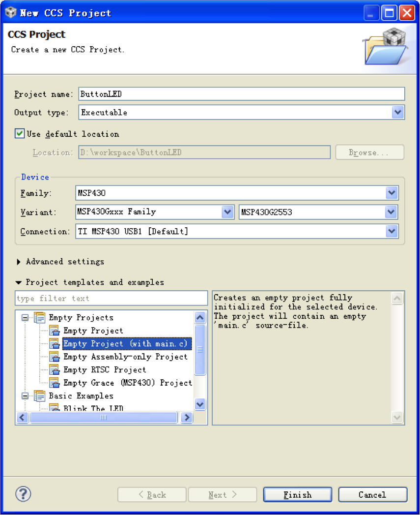

2.创建一个CCS工程
File > New > CCS Project
Project name: ButtonLED
Device>Family: MSP430
Variant: MSP430G2553
Project templates and examples : Empty Project(with main.c)
Finish!

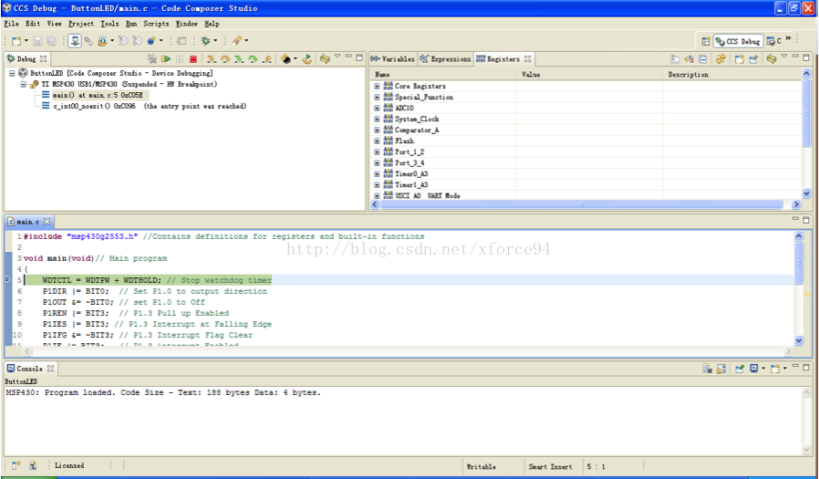

如果一切顺利的话,现在我们可以把我们的程序下载到单片机 运行了。
4.将程序下载到单片机
这个是编译按钮,如果编译顺利通过的话就可以下载到单片机了。
这个是 Debug 按钮,编译通过之后,我们按这个按钮进入 DEBUG 模式。
按红色按钮终止 DEBUG 模式。
至此,我们的开关 LED 程序已经下载到单片机中,如果你观察到红色的 LED 灯会随着按键亮灭,那么恭喜你,你已经完成了第一 个 MSP430的项目。
这是 DEBUG 模式的界面状态,我们可以单步调试程序以观察没运行一步单 片机以及每一个寄存器、每一个变量的状态,以调试程序,检查错误等。
