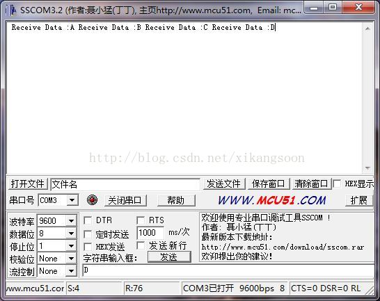

程序功能:MCU不停向PC机发送数据,在屏幕上显示0~127对应
          的ASCII字符
通信格式:N.8.1, 9600
测试说明:打开串口调试精灵,正确设置通信格式,观察屏幕
#include

#pragma vector=UART0RX_VECTOR
__interrupt void UART0_RXISR(void)
    uchar *Pstring = " Receive Data :";
    pstr = RXBUF0;
    PutString(Pstring);
    PutChar(pstr);
在串口调试助手显示如下:
