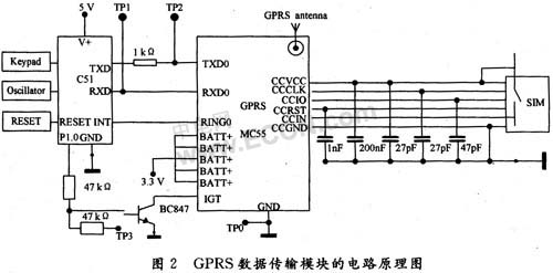

2.2 GPRS数据传输模块硬件设计
本次研究设计主要是应用GPRS模块与单片机进行数据传输,因此涉及的硬件主要是单片机和GPRS模块,而这里选用的GPRS模块是西门子的MC55,而单片机则是选用51系列。
GPRS模块和单片机之间的数据通信主要是通过端口TXD0与TXD之间,RXD0与RXD之间的数据传输来完成。其中GPRS模块上的TXD0口是用于接收从单片机传来的数据,而单片机上的TXD端口是用于向GPRS模块传送数据的。GPRS模块上的RXD0口是用于向单片机发送数据,单片机的RXD口则是用于接收从GPRS模块传输来的数据。
由于该模块电源引脚有5个,且电压都是3.3~4.8 V,因此这里将5个引脚连在一起,直接接到外部电源上。GPRS模块上的引脚IGT主要是用于点火复位,这里作用是做GPRS模块的一个复位转换。在MC55的基带处理器上有一个综合SIM接口,他直接接线到主机接口(端到端连接器),用于连接到外部的SIM卡座。这里接的SIM卡有6个引脚CCCLK,CCVCC,CCIO,CCRST,CCIN以及CCGND分别对应接在MC55的第1到第6个引脚上。模块的连接器和SIM卡座的引脚之间的距离不要超过20 cm,为了达到最佳的效果,在SIM支架下敷设一层铜隔离网,该层敷铜与SIM卡的CCGND引脚相连。CCVCC和CCGND之间的两个电容要离引脚尽量近,并且走线尽量阻抗低,以满足规范要求。单片机与键盘相连,可以通过键盘来向单片机发送数据。该单片机的振荡器的晶振为11.059 2 MHz,数据传输率设置为9 600 b/s。单片机的复位键RESET为高电平时复位。
GPRS数据传输模块硬件部分的电路原理图如图2所示。

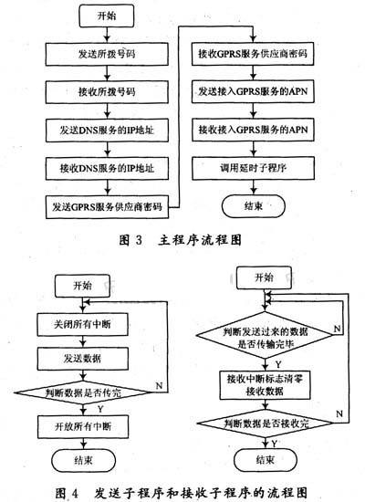

3 软件系统
这个程序主要是完成GPRS模块与单片机之间的数据传输,单片机有51系列的,设定的单片机串行口工作方式为模式1,8位UART,数据传输率为可变;定时器1的工作方式为模式2,数据传输率设置为9 600 b/s,晶振为11.059 2 MHz。我们传输的主要是AT指令,这里传输的AT指令有所拨的号码,DNS服务的IP地址,GPRS服务提供商的密码,接入GPRS服务的APN。当然还需要建立一个TCP通讯,此服务的客户内容包括IP、地址以及远方主机的TCP端口号,以上就是所传输的信息。
该程序的主程序是对AT指令进行发送和接收,在完成发送和接收数据时是分别调用数据发送子程序和数据接收子程序,而这里共包括三个子程序:数据发送子程序、数据接收子程序以及延时子程序。
程序流程图如图3和图4所示。
