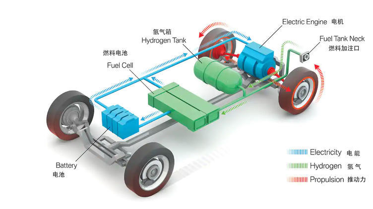

虽然发电的方式不同,但氢能最终也将转化为电能驱动车辆行驶。

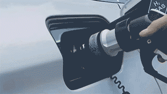

在汽车行驶的过程中,其实发生了一种称为反向电解的过程,其中氢与燃料电池中的氧气反应。氢气来自FCEV内建的一个或多个储气罐,而氧气来自周围的空气。该反应的最终产物只有电能,热量和水,它们以水蒸气的形式通过废气排放。因此,氢动力汽车在本地是零排放的,一分钟内就可以达到零排放。
在氢发动机的燃料电池中产生的电力取决于特定行驶情况的需求可以采取两条路线。它要么流到电动机并直接为FCEV供电,要么为电池充电,电池存储能量直到发动机需要它为止。这种电池被称为牵引电池,比全电动汽车的电池小得多,因此重量轻,因为它一直在被燃料电池充电。
像其他电动汽车一样,氢能汽车也可以回收或“补充”制动能量。电动机将汽车的动能转换回电能,并将其馈入备用电池。
与其他电动汽车有所不同的是氢能汽车自己便可以发电。因此,本质上与纯电动或插电式混合动力汽车不同,ta无法从外部电源充电,只能通过内置电池获得动力。所以,氢能汽车实际上拥有自己的高效发电厂:燃料电池。
