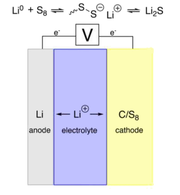

据外媒报道,美国国际商用机器公司(IBM)和戴姆勒公司(Daimler AG)的研究人员,利用量子计算机,对三种含锂分子的偶极矩进行建模,并着眼于开发下一代锂硫电池。
锂硫电池在运行过程中可能形成分子,比如LiH、H2S、LiSH,以及所需的Li2S产品。研究人员模拟这些分子的基态能量和偶极矩。此外,他们还首次在量子硬件上演示,如何用IBM Q Valencia(高级访问5量子位量子计算机)中的4个量子位计算LiH的偶极矩。
IBM阿尔马登研究中心(IBM Almaden Research Center)的研究人员Jeannette Garcia指出,量子计算机的性能并不比传统计算机更优异。任何外界干扰都会使脆弱的量子位元过早脱离量子态,而量子态对于计算来说至关重要,因此无法进行有意义的计算。但是,它们已经在化学领域显示出巨大的潜力,可以精确模拟复杂的分子。在传统计算机上,这一过程既耗时又昂贵。
到目前为止,研究人员能够通过精确对角化(或FCI,完全组态相互作用计算),在标准计算机上模拟出的最大化学问题,大约包含22个电子和22个轨道,相当于并五苯分子中活跃空间的大小。作为参考,在大约4096个处理器上,对并五苯进行单次FCI迭代,大约需要1.17个小时,而一次完整的计算预计需要9天。对于所有较大的化学问题来说,要进行精确的计算,将是一个异常缓慢和消耗内存的过程,因此需要在传统模拟过程中引入近似方案,因为传统模拟并不能保证所有化学问题的精确性和可承受性。值得一提的是,传统FCI方法所能达到的合理精确近似也在不断提高。这是一个活跃的研究领域,因此我们可以预期,传统FCI计算的准确近似度也将不断提升。
研究人员Jeannette Garcia表示:“这就是量子计算机的用武之地。与研究人员试图模拟的分子一样,量子位元本身根据量子力学定律运作。对于可以解释其行为(如反应性)的分子,我们希望量子计算机能够精确预测一种新分子的性质,大大加快仿真过程。研究人员利用叠加和量子纠缠的独特属性,为量子位元的工作原理编程,有可能以比标准计算机更有效的方式评估期望参数。“
戴姆勒的研究人员希望,他们能够利用量子计算机,进行下一代锂硫电池的设计,因为量子计算机具有精确计算和模拟基本行为的潜力。了解分子的电子云密度分布,特别是偶极矩,对于理解电池中发生的各种现象至关重要。通常情况下,高极性分子很容易吸引或排斥其他化合物的价电子,并通过电子转移产生反应,分子的偶极矩还决定了其对外部电场的响应。因此,精确计算分子的能量和偶极矩,是一个极具概念意义的问题,并且对LiS电池的化学具有重要适用性。要实现这一目标,需要解决有关分子的薛定谔方程,对于传统计算机来说,这是一个代价昂贵的命题,除非引入近似方案。
量子计算是解决数学问题的一种方式。与传统计算方式相比,它在量子化学等众多领域潜力更大。为了给薛定谔方程提供近似但高度精确的解法,人们提出了许多启发式方法,特别是可变量子本征求解(VQE)。IBM研究人员已经证明,VQE可用于多种分子研究,而且准确度高。
研究人员Rice等人表示:”在这些成功的激励下,以及考虑到计算能量和静电属性的重要性,在本项工作中,我们就确定LiH、H2S、LiSH和Li2S的基态能量和沿键拉伸的偶极矩,评估了量子算法的表现。“为了确保量子硬件计算准确,研究人员还在传统计算机上,利用IBM量子模拟器进行计算。然后,他们在IBM Q Valencia上运行这些计算,并对结果进行了比较。
