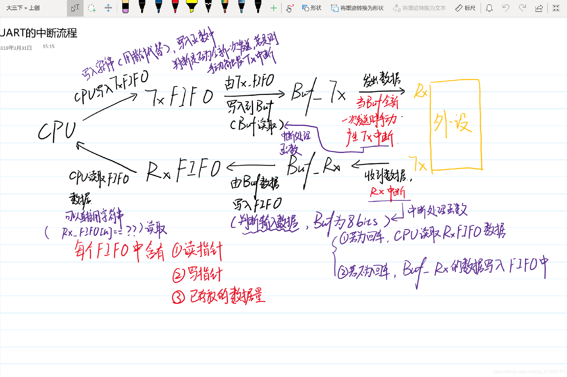

官方例程的UART程序流程
这里我用onenote大致画了一下
对于Tx和Rx中断:
当单片机内部的Rx_buf寄存器(一般来说8bits)收到了无符号字符型数据时,就会产生Rx中断,系统调用Rx中断处理函数,也就是说当收到一个字符串型数据时系统会产生多次Rx中断。
当单片机内部的Tx_buf寄存器(也是8bits)将数据发送完毕时,会产生Tx中断,同理,当发送一个字符串型数据时系统会产生多次Tx中断。
对于FIFO:
也就是申明的存储字符型数据的字符数组
RxFIFO用来读取Rx_buf传来的字符型数据,并供给CPU进行读取
TxFIFO用来存放CPU准备发送的数据,并让Tx_buf进行读取
所以每个FIFO要用三个变量来表示:读指针位置,写指针位置,已有的容量大小
在这里插入图片描述
