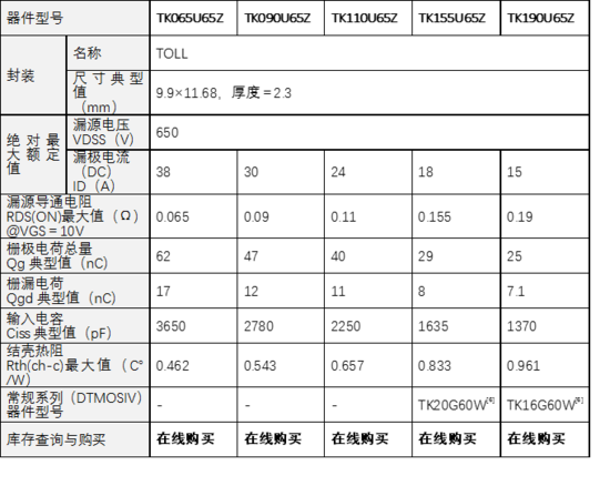

主要规格
image.png?imageView2/2/w/550
注:
[1] 具有等效电压和导通电阻的DTMOSVI系列产品均采用无开尔文连接的TO-247封装工艺
[2] 截至2021年3月10日,东芝测得的数值(测试条件:VDD=400V,VGG=+10V/0V,ID=15A,Rg=10Ω,Ta=25℃)。
[3] 仅限TK090U65Z
[4] 截至2021年3月10日
[5] 仅限TK065U65Z
[6] VDSS=600V,D2PAK封装
