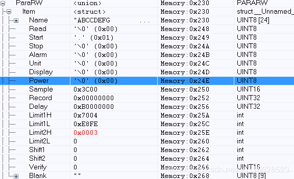

先上代码:
我所用的平台的字节对齐默认是2字节,下面////////之间的变量定义为7个字节,为了保证2字节对齐,Power变量就会自动扩展一个字节,但是变量类型又是一个字节,所以发生了字节偏移的情况。

可以看到,共用体中Array地址在0x24E和0x24F分别为0x00和ox0a(假设对应一个u16变量temp16),MSP430为小端模式,高位字节存在高地址,Power后面扩展出的一个字节就是存储在 0x24F(高地址)上对应的0x0a,也就是temp16的高位。
而Power类型是UINT8,强制转换后,Power变量就是temp16的低位0x00;
同理,后面的变量依次偏移,所以造成了数据混乱;
在这里插入图片描述
在这里插入图片描述
解决办法很简单,就是增加一个变量完成对齐,不要让编译器去自动对齐。
另外,和共用体一起使用并初始化赋值才会出现这种问题,就是说你定义的变量和自定义的数据区域没有对应起来,单独使用结构体的自动对齐只会有结构体大小的差异,不会造成混乱。
