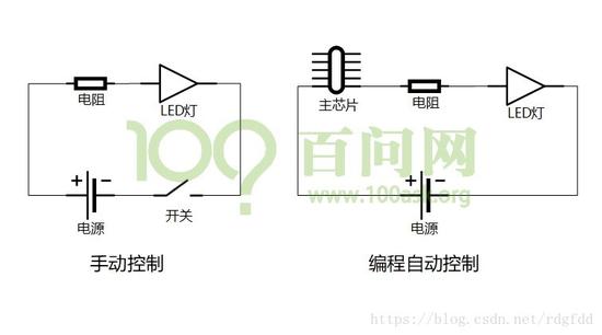

第001节:硬件知识-LED原理图
点亮LED需要通电源,同时为了保护LED,加个电阻减小电流。 控制LED灯的亮灭,可以手动开关LED,但在电子系统中,不可能让人来控制开关,而是通过编程,利用芯片的引脚去控制开关。 +
如图所示:
这里写图片描述

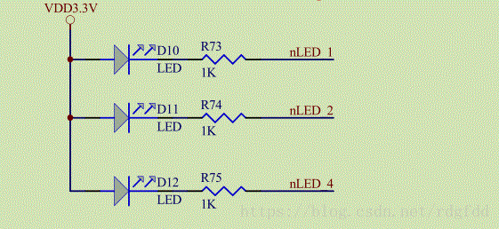

查看原理图:
这里写图片描述
由图明显可以看出当引脚nLED 1/2/4 输出为低电平时,二极管导通发光。(n表示低电平有效)
在原理图中,同名的Net表示是连在一起的。 因此我们要找到nLED 1同名net.
这里写图片描述
由图可知,三个LED灯nLED 1/2/4 分别连接GPF 4/5/6

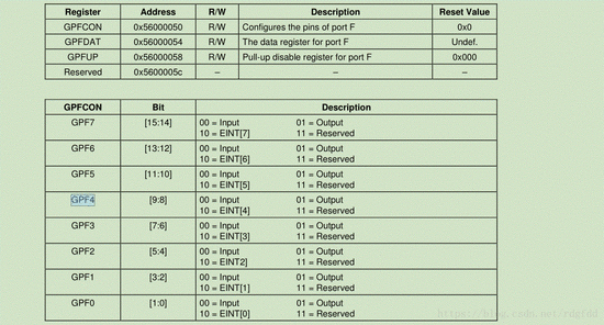

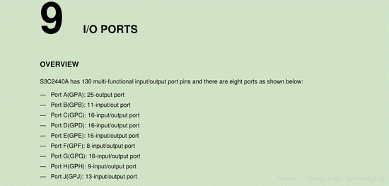

查看S3C2440芯片手册:
这里写图片描述
由图可知,GPF输入输出端口共有8组端口,若以nLED_1为例,那我们要操作的就是第四组(即GPF4)。
怎么样令GPF4输出1或0?
1. 配置为输出引脚;
2. 设置状态;

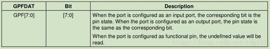

首先查看芯片手册:找到GPF的配置寄存器GPFCON。
这里写图片描述
这里写图片描述
由图可知,
设置GPFCON[9:8]=0b01,即将GPF4配置为输出;
设置GPFDAT[4]=1或者0,即输出高电平或低电平;

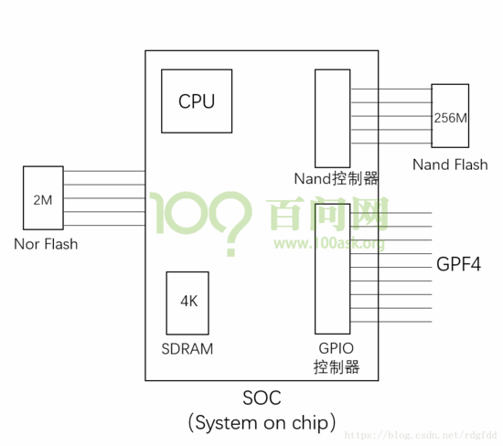

S3C2440框架:
这里写图片描述
S3C2440启动流程:
- Nor启动:
Nor Flash的基地址为0,片内RAM地址为0x4000 0000;
CPU读出Nor上第1个指令(前4字节),然后执行;
CPU继续读出其它指令执行。
- Nand启动:
片内4k RAM基地址为0,Nor Flash不可访问;
2440硬件把Nand前4K内容复制到片内的RAM,然后CPU从0地址取出第1条指令执行。

然后我们根据芯片手册中的信息可知GPFCON寄存器的地址。
把GPF4配置为输出,需要把GPFCON的第9位和第8位为0b01,即将01 0000 0000=256=0x100写入GPFCON这个寄存器,而这个寄存器只能通过地址来访问,即写到0x5600 0050上;
把GPF4输出1,需要把GPFDAT第4位,即0x10写到GPFDAT寄存器中,GPFDAT寄存器也只能通过地址来访问,其地址为0x5600 0054上; 把GPF4输出0,需要把0x00写到地址0x5600 0054上; 这里的写法会破坏寄存器的其它位,其它位是控制其它引脚的,为了让第一个裸板程序尽可能的简单,才简单粗暴的这样处理。

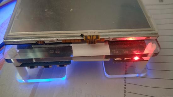

最后烧写到开发板上,即可看到只有一个LED亮,符合我们预期。

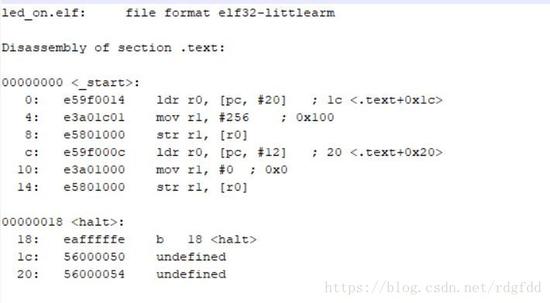

第004节_汇编与机器码
前面介绍过伪指令,伪指令是实际不存在的ARM命令,编译器在编译时转换成存在的ARM指令。
我们可以通过反汇编来查看在实际执行过程中的汇编指令。
在前面的Makefile中加上:
arm-linux-objdump -D led_on.elf > led_on.dis
上传服务器,编译。
生成的led_on.dis就是反汇编文件。led_on.dis如下:
这里写图片描述

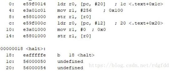

结合我们的程序代码来分析一下:图中第一列为地址,第二列为机器码、第三列为汇编代码。
ldr r0,0x56000050
ldr r1,0x100
str r1,[r0]
ldr r0,0x56000054
ldr r1,0x00
str r1,[r0]
为了便于分析,我们先来认识一下CPU内部的寄存器:
cpu内部共有16个寄存器,其中我们经常用到的有三个:R13R14R15.
R13: 又名sp,即Stack Pointer,栈指针,保存的始终是栈顶的地址
R14: 又名lr, 即Link Register,保存的是返回地址,用于保护断点和现场。
R15:又名pc,即Program Pointer,保存的是cpu将要执行的下一条指令的地址。由于CPU执行的流水线工作方式,也就是说为了提高cpu执行指令的效率,在CPU执行‘存放在地址A处的指令’的同时,CPU还会对下一条指令(存放在地址为A+4的指令)进行译码,并将之后的第二条指令(存放在地址为A+8的指令)的地址(也就是A+8)送入PC中。
首先我们对反汇编后的第一条代码进行解析:将以pc+20为首地址的四个字节的数据送到R0寄存器中。对于第一条指令,它的地址为0,所以pc=0+8=8,那么pc+20=28=0x1c,反汇编程序的下半部分就是即为对应地址中的数据,所以显然0x1c处的数据为0x56000050,那么这条指令执行完,R0的值就变成了0x56000050.第一条指令的功能就是将GPFCON的地址送入寄存器R0中。
我们接着对第二条指令进行解析:第二条指令将伪指令ldr转换成了mov指令,其功能为将立即数256,也就是0x100送入了寄存器R1中.
第三条指令:由于R0=0x56000050,R1=0x100,第三条指令就是把0x100送入以0x56000050为首地址的四个字节中。就是将GPFCON寄存器的值设为0x100,这样GPF4就被设置成了输出端口。
第四条指令:由于其地址为c,所以,pc=c+8=0x14,则pc+12=0x20。因此此指令便将首地址为0x20的四个字节的数据放入寄存器R0中。所以指令执行后R0的值为0x56000054.
第五条指令:将立即数0x00放入寄存器R1中。
第六条指令:R0=0x00,R1=0x56000054,所以此指令便将0x00放入以0x56000054为首地址的四个字节中,也就是GPFDAT寄存器中。

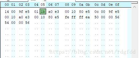

接下来解析一下机器码:
这里写图片描述
上图是四字节机器码的格式,我们先不管其他的只看低16位:
Rd表示的寄存器,4位可以表示16个寄存器;
Shift_operand表示操作数,其中12位中的高4位表示rotate_4位,低8位表示immed_8位。表示的立即数为immed_8右移2*rotate_4位后的数值。
这里写图片描述
如图:第一行机器代码为e5 9f 00 14,其中Rd=0,所以寄存器为R0;rotate_4为0,14表示源操作数中的立即数为0x14,所以立即数为0x14右移2*rotate_4位,结果还是0x14,十进制为20。
第二行中的机器代码为e3 a0 1c 01;其中Rd=1,所以寄存器为R1;rotate_4为c;immed_8为01;所以立即数为0x01右移2*rotate=24位,结果为0x100。
分析完机器代码,我们来修改一下机器代码来修改程序点亮led2:
将第二行机器代码中的0x100修改为0x400;也就是将rotate_4由c改为b即可。因为0x100要由0x01右移24位,而0x400由0x10右移22位。
这里写图片描述

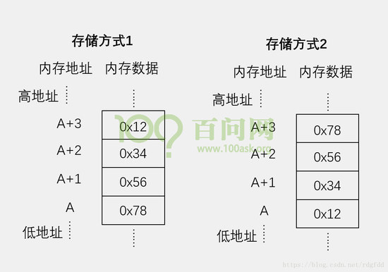

字节序:
假设int a = 0x12345678;
前面说了16进制每位是4个字节,在内存中,是以8个字节作为1byte进行存储的,因此0x12345678中每两位作为1byte,其中0x78是低位,0x12是高位。
在内存中的存储方式有两种:
这里写图片描述
0x12345678的低位(0x78)存在低地址,即方式1,叫做小字节序(Little endian);
0x12345678的高位(0x12)存在低地址,即方式2,叫做大字节序(Big endian);
一般的arm芯片都是小字节序,对于2440可以设置某个寄存器,让整个系统使用大字节序或小字节序,它默认使用小字节序。

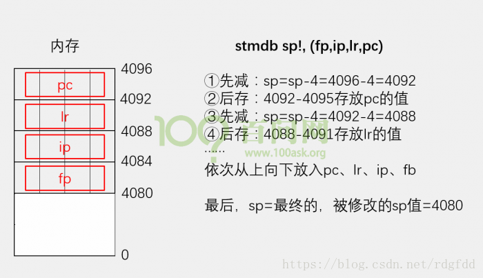

4,ldm 和 stm
ldmia  sp, {fp,sp,pc}
功能:读内存,将值写入到多个寄存器中。
stmdb  sp!, {fp,ip,lr,pc}
功能:把多个寄存器的内容写入到内存中。
我们把两条指令放到一起来讲:
指令有4种前缀,分别为
ia:Increment After过后增加
ib:Increment Before预先增加
da:Increment Before过后减少
db:Decrement Before预先减少
并且,对于两条指令而言都是高地址内存写入高编号寄存器、高编号寄存器写入高编号地址。
针对以上两条举例来讲解:

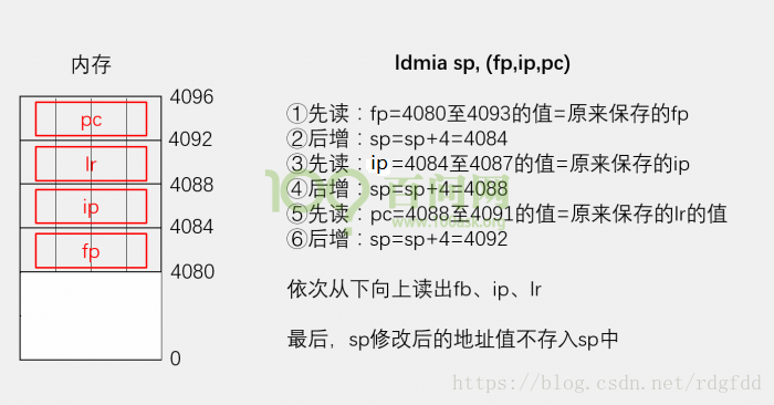

这里写图片描述
其中,sp!表示sp的最终值为修改后的值。
这里写图片描述
其中,sp表示sp的值保持不变。

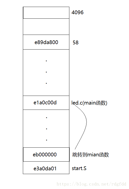

上面是我们将led.bin文件进行反汇编后的文件。结合图示来分析;
机器代码会被复制到cpu中的4K的SDRAM中,如下图所示:
片内4KRAM:
这里写图片描述
我们根据汇编指令行号来一行一行的分析:
00000000
   0:   e3a0da01    mov sp, #4096   ; 0x1000    //sp=4096
